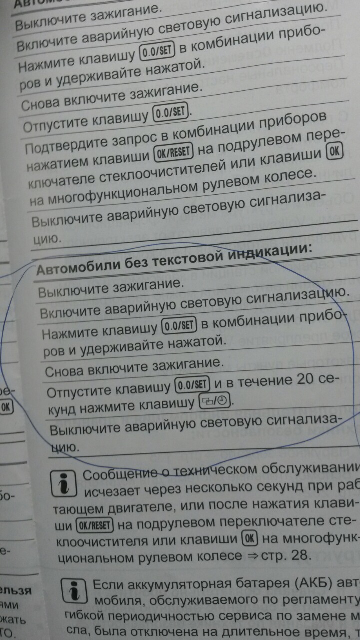

У меня горел сервис, сам он не погас, все время напоминал что уже лишку накатал
Ни кнопками ничем не убрать.
У меня вышло только так.Это для самых умных кому не нужно включать аварийку.

@петька,Во как! Та же 5-я , но 10 года без аварийки и заведёного мотора всё сбрасывает. Мудрит немчура, раздор среди нас пытается посеять. Не поддаваться!! :xixixi:

У меня с длинным плавающим интервалом и с кнопок не сбросишь
На 5 да просто так сбрасывается а на 6 не прокатит и шнурок не скидывает у нас две машинии в начале я тоже думал что всё так просто!!!!! В мануале специально ручкой обвел для тебя.
На компе заново перепрограмировать интервал нет проблем
