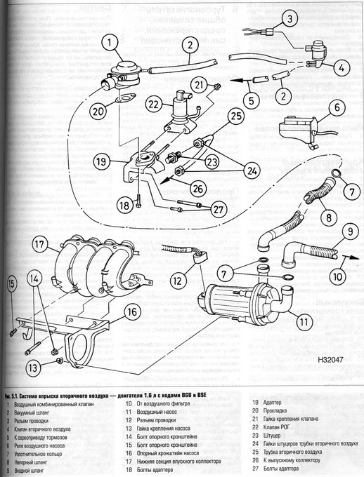

сибиряк 1 Жалоба Опубликовано: 18 февраля 2011 А никто не знает, что может подключаться в Джетте после запуска примерно через 30 секунд, потом через 1-1,5 минуту отрубается. Заметно по небольшому скачку оборотов и мгновенному расходу, из под капота слышен небольшой свист-писк. Летом такого не замечал, сначало подумал что вентиляторы врубились. У меня проявилась такая же фигня с началом зимы. Помпу и ремень исключил после проверки. Перелопатил кучу литературы и вот чего нарыл: "Двигатели 1,6 л с кодами BGU и BSE оборудованы системой впрыска вторичного воздуха во выпускной коллектор, которая предназначена для снижения вредных выбросов при холодном пуске и прогреве двигателя, пока не прогрелся и не вступил в работу каталитический нейтрализатор. Система включает в себя электрический воздушный насос, который забирает воздух из воздушного фильтра через систему клапанов. Пока двигатель не прогрелся, воздух подается насосом в выпускной коллектор, где смешивается с выхлопными газами. После того как двигатель достигнет рабочей температуры и катализатор заработает, система впрыска воздуха отключается по команде из модуля ECU." Мне кажется где-то здесь собака и зарыта. Потеплее будет - проверю. 1 Поделиться сообщением Ссылка на сообщение Поделиться на других сайтах
Desperado 102 Жалоба Опубликовано: 19 февраля 2011 Чуть не понял, в какой точно колектор подаётся дополнительный воздух, во впускной или выпускной, или в оба сразу? Поделиться сообщением Ссылка на сообщение Поделиться на других сайтах
сибиряк 1 Жалоба Опубликовано: 19 февраля 2011 Только в выпускной. Это буква вЫпала. Прилагаю еще картинку всей этой системы. Поделиться сообщением Ссылка на сообщение Поделиться на других сайтах
