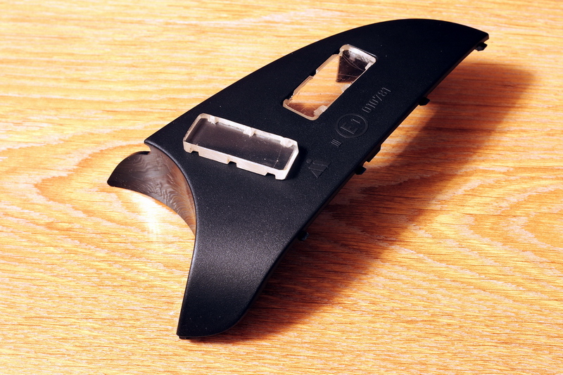

Сейчас вот задумал сделать подсветку зеркал.
Но нуждаюсь в некоторых советах.
1. Оставлять прозрачное стекло в "окошке" зеркала или зашкурить и сделать матовой?

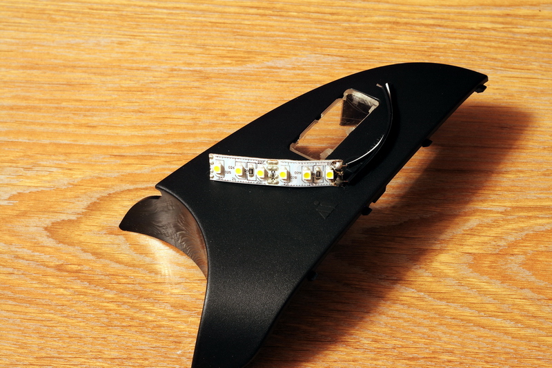

2. Хватит для нормальной подсветки ленточки светодиодов? (см. фото ниже) Или сделать в два ряда (5х2)?

думаю больше - не меньше, лучше в два... и матовать если и нужно то для большего рассеивания света диодов, так как само стекло все равно увидеть нереально в обычной жизни, разве что если только специально заглядывать, то есть эстетическая сторона вопроса - не приоритетна...

Не хочется чтобы светило "как прожектор"...
И если делать, то "на долго", чтобы потом не разбирать и переделывать... Потому как в планах залить его клеем (или?) для водонепроницаемости..
По поводу "матования" стекла... Вот и не знаю... Оригинал прозрачный... Хочется такого, как бы молочного рассеивания...

нужно пробовать... как оно светить будет... можно попробовать заматовать стекло изнутри

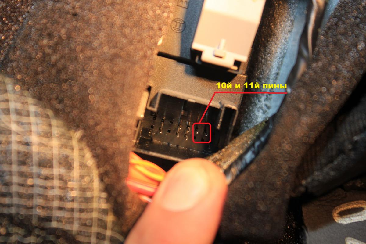

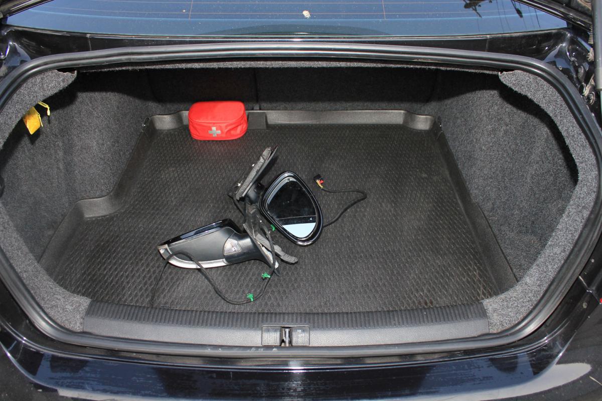

Всем привет. Теперь и я счастливый обладатель подсветки в наружных зеркалах заднего вида. С легкой подачи Виталика Щендрика пришлось раскошелится на чудо зеркала в сборе. Зеркала с электроскладыванием, электрорегулировкой, подсветкой с наружи, подогревом зеркал и... (автозатемнение водительского зеркала под вопросом)
Так как зеркала в сборе то что касается подсветки нужно было только проверить чтобы мои блоки в дверях поддерживали эту функцию. Должны быть 10 и 11 пины в блоке(на них подключается подсветка)...
Ну и закодировать блоки (водительская и пассажирская отдельно) кодировка +2 к той что стоит (у меня получилось 246)
Сразу я даже и не понял как включить то проверить подсветку, но зайдя ваг комом в режим проверки исполнителей - лампочка загорелась))! Счастью нет предела)
