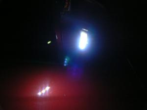

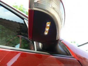

Такс народ верх две позиции на экзисте не пробиваются. Диагноз у них Skoda Superb закончились в 2005 году :( . А это от модели c 2007 года, специально съездил к товарищу посмотрел как эт все дело выглядит у него на Skod-e и испробывать вечерком, супер :-) Зеркало у нас кстати один в один как на Superb

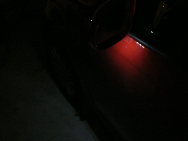

Вот сегодня зачудил,немного бюджетней вопрос всего 30 грн пара.
Очень красиво вечером особенно в гараже.

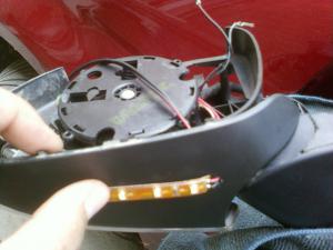

А куда запитывался? и что будет с этим на мойке?
на счет мойки - думаю они водостойкие, а зеркало можно изнутри герметиком обмазать в месте где провода проходят.

Саня подключил паралельно к подсветке ног под торпедой,работает так,при открытии с ключа загорается при закрытии или включении зажигания медленно гаснет. С мойкой проблем никаких для установки просверлено отверстие диаметром 5 мм затем залито клеем Драгон. А сами диоды изначально герметичны.
P.S. Для протяжки провода пришлось снимать внутренюю обшивку и наружную филенку ,разъемы короче пол дня помучался. :?
