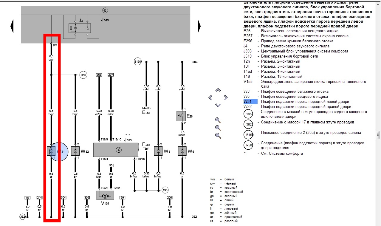

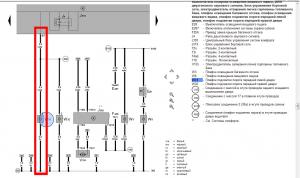

Ну че народ, вы небось все расстроились :) А я нет :-D , могу порадовать, так как алгоритм работы этой подсветки,
как у плафона внутреннего освещения и подсветки для ног
, то и нашлось решение. Первый вариант плафон, чтоб не лезть под обшивку потолка, мож подключиться к
file.php?id=7256&t=1

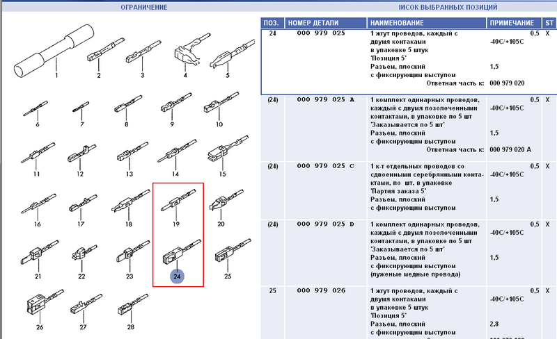

, а второй вариант,смотрим рисунок выше там блок J519, группа контактов В пин №7 типа указываю на рисунке внизу, провод 000 979 025 .
Вот и все решение, затем активация VAG COM.

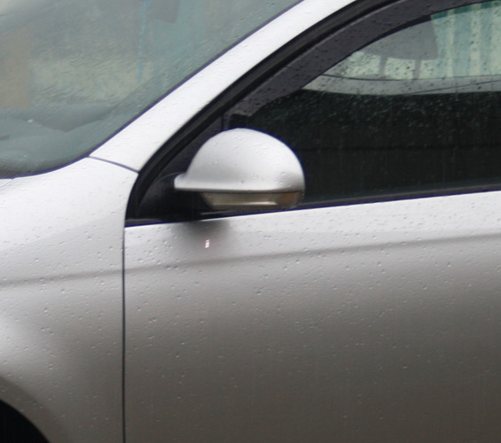

Осталось уточнить с проводами и разъемами. Перейти дверной проем лучше оригиналом, чтоб не ломало провод на изгибе.
Блок J519 12-пиновый разъем
вауу, почем удовольствие?
3U0857577 01C 47 грн
3U0857578 01C 47 грн
3U0945291E 01C 733 грн
3U0945292E 01C 733 грн
С переход разъем с диода на проводку вышла засада :wink: , проводки зеркала не существует отдельно :-D , токо с зеркалом. :)

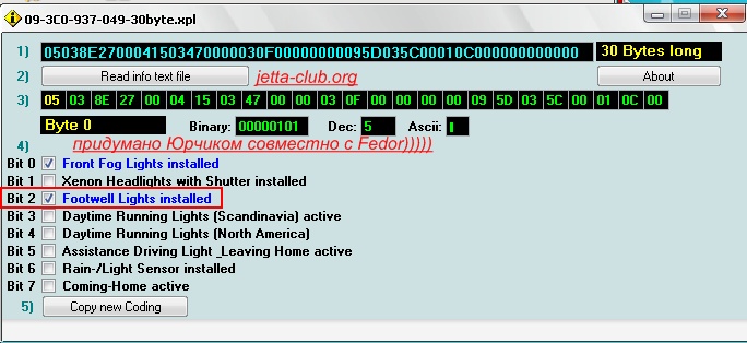

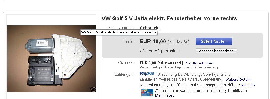

Решил еще раз посмотреть как работает данная подсветка на Superb, поехал к коллеге. Сели мы в его бомовоз :choir: , закрыл он с брелка авто и нажал открытие и тут меня чуть не хватанула кондражка :-D:super: . Зараза в ногах подсветка не зажглась :-D , только при открытии двери :-D. Все жопа :-D думаю кароче нада покупать все таки новый дверной блок :-D , кинулся в Экзист - 2600 грн :beer2: . Да где наша не пропадала срочно открывам Ebay.de оперативно в поиск, гы есть этого хлама и то что доктор прописал валом :-D
Провожу быстренькую реестрацию, обзваниваю всех коллег, кто где и кто будет ехать в Германию, уточнил по какой дороге, выписал адресс продавца :-D, распечатал все что мне нада вместе с адрессом.
Уже хотел проплачивать :-D , думаю а звякну я Юрчику.
Сел рассказал историю и че теперь мол делать???
Грит да активирую ты "подсетку ног", сунь в разъем лямпочку и погляди чаво будет. Набрался я храбрости пшел к авто, скодировал и сунул лямпку и гы :-D сволачь да у нас ваще другой алгоритм работы :-D точь в точь плафон освещения :-D
