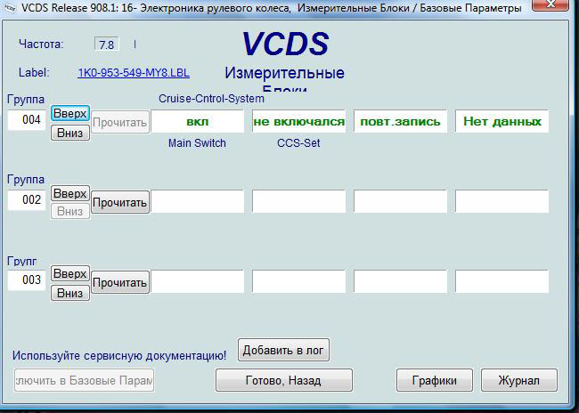

ezek 0 Жалоба Опубликовано: 19 ноября 2009 Да уже все перепробовал. Адрес 16: Электроника рулевого колеса Label: 1K0-953-549-MY8.lbl Part No SW: 1K0 953 549 AH HW: 1K0 953 549 AH Компонент: J0527 034 0070 Кодировка: 0010022 Мастерская #: WSC 01279 785 00200 Неисправности не найдены. Адрес 16: Электроника рулевого колеса Label: 1K0-953-549-MY8.lbl Part No SW: 1K0 953 549 AH HW: 1K0 953 549 AH Компонент: J0527 034 0070 Кодировка: 0010021 Мастерская #: WSC 01279 785 00200 Неисправности не найдены. Поделиться сообщением Ссылка на сообщение Поделиться на других сайтах

Fedor 10 23 Жалоба Опубликовано: 19 ноября 2009 ezek Ты смотрел в блоке измерений? Работает? Поделиться сообщением Ссылка на сообщение Поделиться на других сайтах

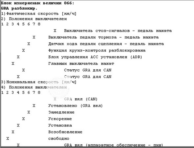

ezek 0 Жалоба Опубликовано: 20 ноября 2009 В блоке измерений группа 88 - всего три первых окна к круизу отношения не имеют. группа 66 - 4-ое окно круиз выкл. 00000 круиз вкл. 101001 фиксация скорости 10000001 Поделиться сообщением Ссылка на сообщение Поделиться на других сайтах
Fedor 10 23 Жалоба Опубликовано: 21 ноября 2009 ezek значений мало три первых окна к круизу отношения не имеют Эт кто тебе сказал??у тебя на скорости должно дать такие измерения первое окно: скорость фактическая второе окно: 11100 третье окно: скорость заданая четвертое окно: 101001 Поделиться сообщением Ссылка на сообщение Поделиться на других сайтах
ezek 0 Жалоба Опубликовано: 26 ноября 2009 Федор добрый вечер. Вот измерения из 16 блока на круиз реагирует. Поделиться сообщением Ссылка на сообщение Поделиться на других сайтах
Fedor 10 23 Жалоба Опубликовано: 26 ноября 2009 004,0,Cruise-Cntrol-System004,1,Main Switch,,Display Range: n. installed/off/on 004,2,CCS-Set,,Display Range: n. operated/decelerate/accelerate/Reset Поделиться сообщением Ссылка на сообщение Поделиться на других сайтах
