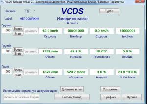

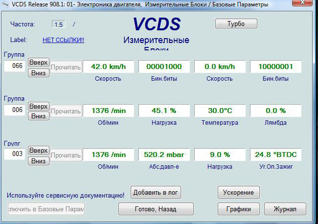

ezek 0 Жалоба Опубликовано: 26 ноября 2009 Из этого можно сделать вывод что круиз не работает не из за под руливого блока ? Поделиться сообщением Ссылка на сообщение Поделиться на других сайтах

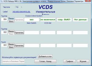

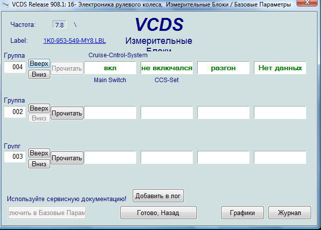

Fedor 10 23 Жалоба Опубликовано: 26 ноября 2009 ezek 004,1,Main Switch,,Display Range: n. installed/off/on установлен/выкл/вкл получается, что круиз утановлен знач блок живой004,2,CCS-Set,,Display Range: n. operated/decelerate/accelerate/Reset не включался????фиксировать/уменьшать скорость/ускорять/сброс??? Поделиться сообщением Ссылка на сообщение Поделиться на других сайтах
Юрчиk 5 Жалоба Опубликовано: 27 ноября 2009 Из этого можно сделать вывод что круиз не работает не из за под руливого блока ? Дай номер ручки круиза Поделиться сообщением Ссылка на сообщение Поделиться на других сайтах
ezek 0 Жалоба Опубликовано: 27 ноября 2009 1 ko 953 513 G Поделиться сообщением Ссылка на сообщение Поделиться на других сайтах

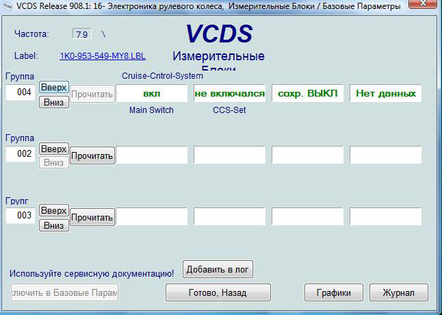

ezek 0 Жалоба Опубликовано: 27 ноября 2009 Вот еще пару скринов. Поделиться сообщением Ссылка на сообщение Поделиться на других сайтах
ezek 0 Жалоба Опубликовано: 27 ноября 2009 Вот что нарыл на шкода - клуб "" Значит провел в сервисе 3,5 часа, но наконец разобрались в чем дело. На более новых автомобилях для установки круиз-контроля необходимо всего лишь заменить рычаг, на автомобилях постарше необходимо дополнительно провести 1 провод, от блока управления рулевой колонкой к разъему который находится под жабо, со стороны водителя. Обозначения контактов есть в электросхемах на автомобиль, выбираете раздел где рулевая колонка, там указаны 2 варианта установки круиз-контроля и от блока управления рулевой колонкой во втором случае идет проводок. Определяется все просто. Круиз-контроль без проблем активируется в рулевой колонке, блоке управления двигателем, кнопки работают отлично, но в моем случае выходила ошибка 17977 (неадекватный сигнал). После проведения провода все заработало отлично и без комментариев. """ Поделиться сообщением Ссылка на сообщение Поделиться на других сайтах
