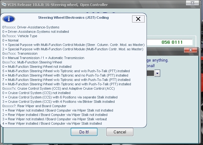

и=ты че то не туда идешь тебе нужно в кодинг 2 16 блока у меня на СН 0000534

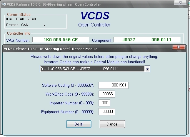

Народ помогите пожалуйста! Кто ставил на круиз на 2010 год! Значит дело так было поставил седня ручку(такая же как в первом посте, заказывал через экзист) все активировал как сдесь описывалось в первом посте и пробовал с учетом поправок что давались ниже и нифига не работает(функции прежней ручки в порядке, на руле тож ок все как было) 1.6 BSE, 7DSG, МФА+, мультируль, код подрулевого блока 1KO953549CE. Выкладываю автоскан и скрины с блоком 16, какие он мне предлогает поставить кодировки и как оно было изначально.

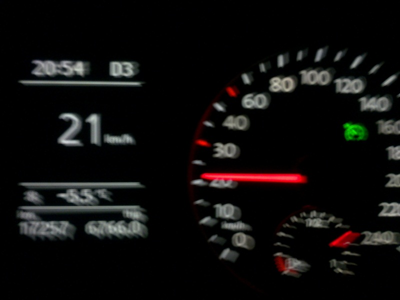

Все работает, незнаю как так но машина постояла ночь и сегодня все зароботало, хотя после активации вырубал зажигание и ждал, мало ждал наверно :-D Включается после 30км/ч и загорается зеленый индикатор на спидометре, +показывает выставленную на круизе скорость вместо общего пробега :-D
На трассе проехал седня-красота :-D
Вердикт: джетта 2010г.в. 1.6 BSE, 7DSG, МФА+, мультируль, код подрулевого блока 1KO953549CE - круиз-контроль без проблем, нужно только установить ручку 1K0953513G9B9 и активировать.
На трассе проехал седня-красота :o
