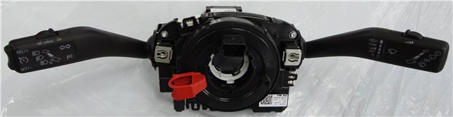

MAN 25 Жалоба Опубликовано: 10 марта 2012 А на 6-ой Джетте можно активировать? Поделиться сообщением Ссылка на сообщение Поделиться на других сайтах
enotik 16 Жалоба Опубликовано: 10 марта 2012 При наличии соответствующего подрулевого блока и замене левого подрулевого переключателя на переключатель с круизом. Поделиться сообщением Ссылка на сообщение Поделиться на других сайтах
seoa40 127 Жалоба Опубликовано: 10 марта 2012 А на 6-й разве не ''стрекоза''?? Поделиться сообщением Ссылка на сообщение Поделиться на других сайтах
vkylymnyk 179 Жалоба Опубликовано: 10 марта 2012 стрекоза Поделиться сообщением Ссылка на сообщение Поделиться на других сайтах
enotik 16 Жалоба Опубликовано: 11 марта 2012 Тогда пардон! Тупанул! Надо стрекозу менять!) Поделиться сообщением Ссылка на сообщение Поделиться на других сайтах
MAN 25 Жалоба Опубликовано: 11 марта 2012 Кто такая стрекоза? Ткните плз. где читать! Поделиться сообщением Ссылка на сообщение Поделиться на других сайтах
enotik 16 Жалоба Опубликовано: 12 марта 2012 (изменено) Стрекоза - это 2 подрулевых переключателя в сборе. У нас их можно менять по-отдельности. На 6-й, Тиге - в сборе. Что-то типа такого. Взято с форума Tiguan. Изменено 12 марта 2012 пользователем enotik 1 Поделиться сообщением Ссылка на сообщение Поделиться на других сайтах
