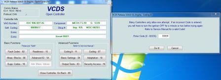

код блока 16 Кодирование-7 был 151 поставил 1531 в Блоке-1, Кодирование-11 ввел код активации 11463 выключил и включил зажигание...:oops:
А отображения скорости вместо пробега всё равно нет!
Что может быть??? Вот мой 1 блок, вместо вводить 11463?
