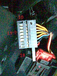

Юрчиk 5 Жалоба Опубликовано: 28 ноября 2009 На подрулевом этот конакт смотрел? Поделиться сообщением Ссылка на сообщение Поделиться на других сайтах
ezek 0 Жалоба Опубликовано: 28 ноября 2009 Да я что и говорю там уже вставлен провод. Поделиться сообщением Ссылка на сообщение Поделиться на других сайтах

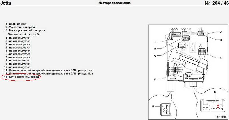

Fedor 10 23 Жалоба Опубликовано: 28 ноября 2009 Это 20 пиновый разъем? на фото 18 пиновый, на рисунке Юры 20 пиновый Поделиться сообщением Ссылка на сообщение Поделиться на других сайтах
ezek 0 Жалоба Опубликовано: 28 ноября 2009 Это при разборе фишки выезжает вот эта 18 - ти пиновая колодка, а еще два контакта остаются в главной фишке. Поделиться сообщением Ссылка на сообщение Поделиться на других сайтах
Юрчиk 5 Жалоба Опубликовано: 28 ноября 2009 Пин 16 занят? Поделиться сообщением Ссылка на сообщение Поделиться на других сайтах
ezek 0 Жалоба Опубликовано: 28 ноября 2009 Да с 11 по 18 все заняты. Поделиться сообщением Ссылка на сообщение Поделиться на других сайтах
