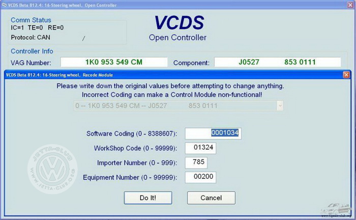

не знаю важно это или нет ручка которая стояла имеет 4 пин контакта а скока на установленной я не смотрел но уже поставил(
хххх3х ???? если код 0001101 то новый будет 0001131
Взял тезкин лбл с тиги, да простит меня тезка :-D
Address 16: Steering wheel Labels: 1K0-953-549-MY9.lbl
Part No SW: 1K0 953 549 CM HW: 1K0 953 549 CM
Component: J0527 853 0111
Coding: 0001004
Shop #: WSC 01324 785 00200
шо мы тут видим лбл 1K0-953-549-MY9.lbl
запчасть 1K0 953 549 CM все таже последняя CM думаю тоже самое CD
судя по его постам с тиги он изменил предпоследнюю цифру на 3
3 = Круиз-контроль установлен через 4-х позиционный переключатель поворотников
вощем подумав логически видать это оно

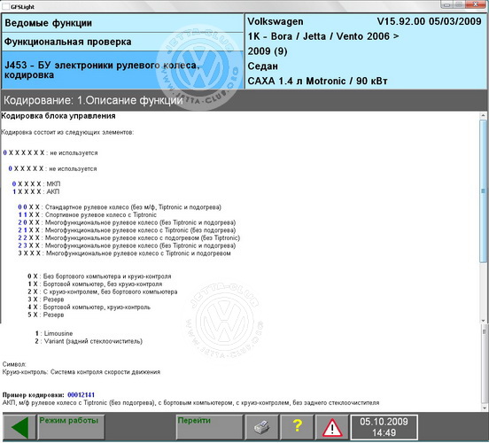

0xx?xxx: Вариант коробки передач
0 - Механическая коробка
1 - Автоматическая коробка
0xxx?xx: Мультфункционный руль (MFL, Tiptronic, PPT)
0 - Мультифункциональный руль не установлен
1 = Мультифункциональный руль без Tiptronic, без голосового управления
2 = Мультифункциональный руль с Tiptronic без голосового управления
3 = Мультифункциональный руль без Tiptronic, с голосовым управлением
4 = Мультифункциональный руль с Tiptronic, с голосовым управлением
5 = Новый мультифункциональный руль без Tiptronic и без Push-To-Talk (PTT)
6 = Новый мультифункциональный руль с Tiptronic и без Push-To-Talk (PTT)
7 = Новый мультифункциональный руль без Tiptronic и с Push-To-Talk (PTT)
8 = Новый мультифункциональный руль с Tiptronic и с Push-To-Talk (PTT)
C15,0xxxx?x: Круиз-контроль (GRA) и адаптивный круиз-контроль (ACC)
0 = Круиз-контроль не установлен
1 = Круиз-контроль установлен через отдельный рычаг
2 = Адаптивный круиз-контроль через отдельный рычаг
3 = Круиз-контроль установлен через рычажок поворотников
0xxxxx?: Задний стеклоочиститель и ручка управления бортовым компьютером
C20,1 = Задний стеклоочиститель не установлен / управление MFA через мультируль
C21,2 = Задний стеклоочиститель установлен / управление MFA через мультируль
C22,3 = Задний стеклоочиститель не установлен / управление MFA через рычажок стеклоочистителя
C23,4 = Задний стеклоочиститель установлен / управление MFA через рычажок стеклоочистителя

Steering Wheel Electronics (J527) Coding
0?xxxxx: Driver-Assistance-Systems
0 = Driver-Assistance-Systems not installed
0 = Message for Driver-Assistance-Systems active w/o Button
1 = Message for Driver-Assistance-Systems inactive w/o Button
2 = Message for Driver-Assistance-Systems active with Button
3 = Message for Driver-Assistance-Systems inactive with Button
0x?xxxx: Vehicle Type
0 = Normal
1 = Special Purpose with Multi-Function Control Module (Steer. Column. Contr. Mod. as Master)
2 = Special Purpose with Multi-Function Control Module (Multi-Function Contr. Mod. as Master)
0xx?xxx: Transmission
0 = Manual Transmission
1 = Automatic Transmission
0xxx?xx: Multi-Function Steering Wheel
0 = Multi-Function Steering Wheel not installed
5 = Multi-Function Steering Wheel w/o Tiptronic and w/o Push-To-Talk (PTT) installed
6 = Multi-Function Steering Wheel with Tiptronic and no Push-To-Talk (PTT) installed
7 = Multi-Function Steering Wheel w/o Tiptronic and with Push-To-Talk (PTT) installed
8 = Multi-Function Steering Wheel with Tiptronic and with Push-To-Talk (PTT) installed
0xxxx?x: Cruise Control System (CCS) and Adaptive Cruise Control (ACC)
0 = Cruise Control System (CCS) not installed
1 = Cruise Control System (CCS) with 6 Positions via separate Stalk installed
2 = Adaptive Cruise Control (ACC) with 6 Positions installed
3 = Cruise Control System (CCS) with 4 Positions via Blinker Stallk installed
4 = Cruise Control System (CCS) via Multi-Function Steering Wheel installed
5 = Adaptive Cruise Control (ACC) via Multi-Function Steering Wheel installed
0xxxxx?: Rear Wiper and Board Computer
1 = Rear Wiper not installed / Board Computer via Wiper Stalk not installed
2 = Rear Wiper installed / Board Computer via Wiper Stalk not installed
3 = Rear Wiper not installed / Board Computer via Wiper Stalk verbaut
4 = Rear Wiper installed / Board Computer via Wiper Stalk installed
все остальное трогать не нада :-D
Простыми словами - вторую цифру справа налево изменить на 3 (ххххх3х).
очень далеко не тоже самое
подошел код 0001131 (был 0001101)
