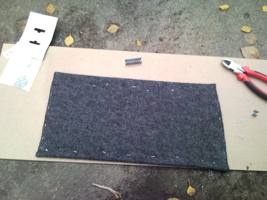

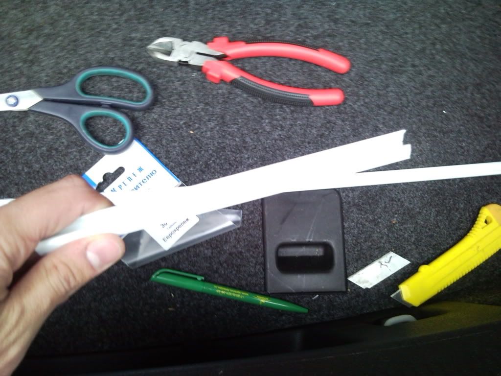

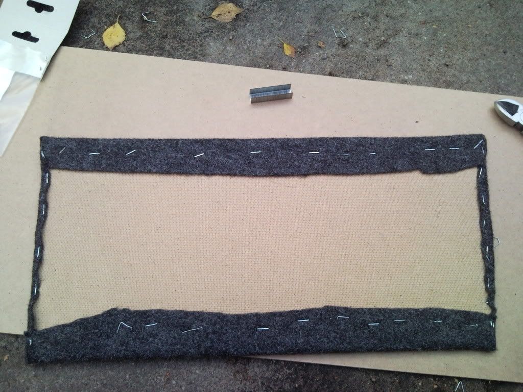

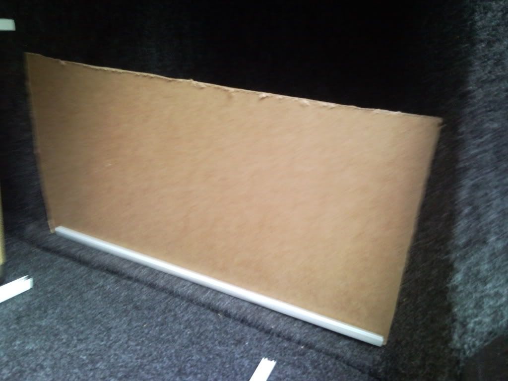

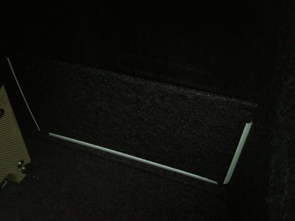

И еще сегодня смастерил и присобачил перегородочку в багажник, правда не совсем красиво вышло...
хотя я на изыски и не претендовал, выглядит сносно, по назначению работает :)
купил кусок двпшириной 30 см, толщиной 6мм - 45 руб,
короб для укладки проводов 12мм на 12мм , 1,5 метра длиной - 19 руб,
карпет на авторынке в ларьке с музыкой 30 см на 1,5 метра - 100 руб.
фотки:
направляющие еще подкрашу потом черным, сразу баллончика не оказалось под рукой, куплю потом

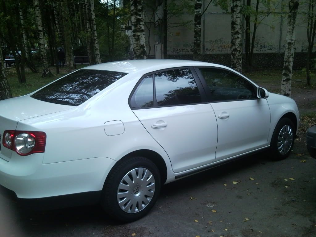

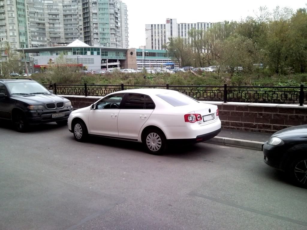

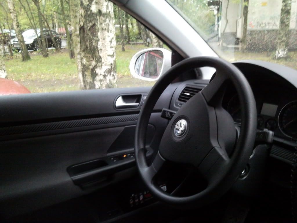

Ура товарищи! затонировался в намедни)
заднее 15%, боковые задние 5%

А можно фотку тонировки с других ракурсов? Блики не дают понять степень прозрачности
пардон, не сделал, обещаю выложить скоро)

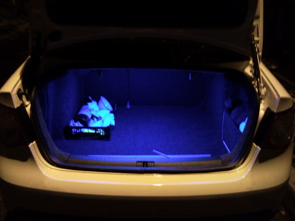

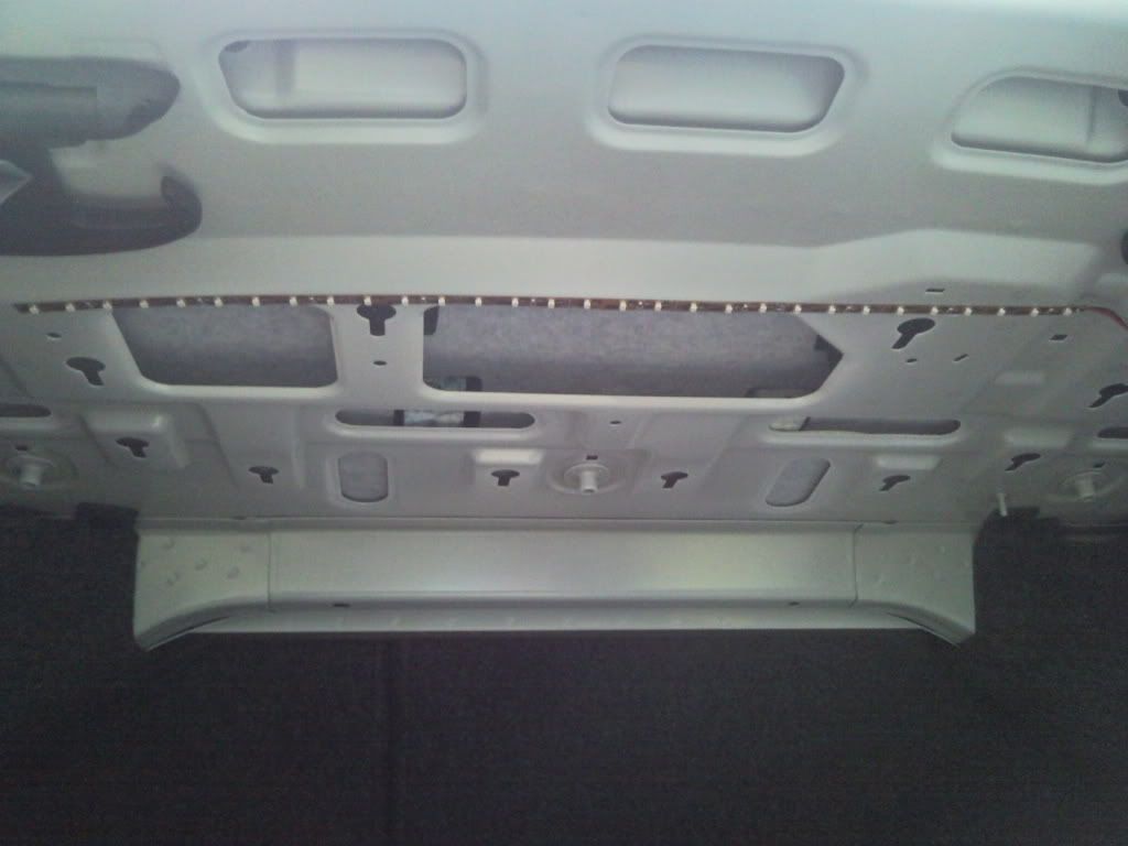

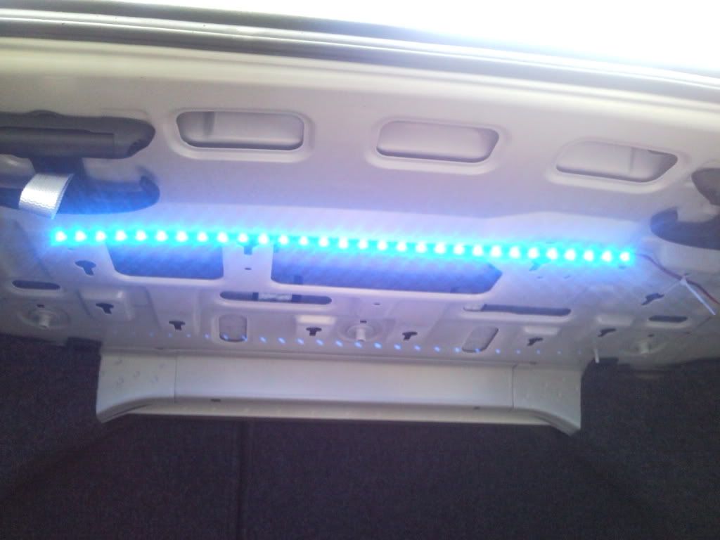

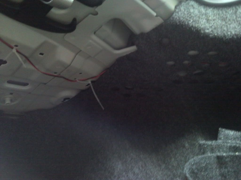

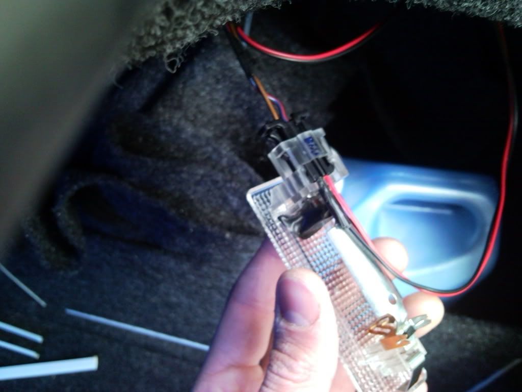

Подсветка багажника (светодиодная линейка):
Я использовал:
— Светодиодная линейка 50 см с синими диодами — 300 р.
Метр акустического двухжильного кабеля диаметра 0.18 — 10 р.
+ паяльник и 40 минут времени)
1) Берем линейку, на контакты напаиваем провод.
2) Достаем родной плафон, достаем из него лампу
3) Приклеиваем на двусторонний скотч линейку изнутри (скотч на ней был сразу)
4) Проводим провод за обшивку к плафону
5) Подключаем + и — на контакты плафона (я их прижал штекером и родной вилкой, так лучше держутся)
Теперь у меня в багажнике свой стрип-клуб :nono:
плюс светодиодной линейки перед трубкой я считаю в том, что занимает меньше места и не боится груза, сегодня возил коробки проверил)
ну тут на форуме об этом писали уже)
такая же планируется в бардачок, потом в ноги) только надо разобраться с подключением этих самых ног

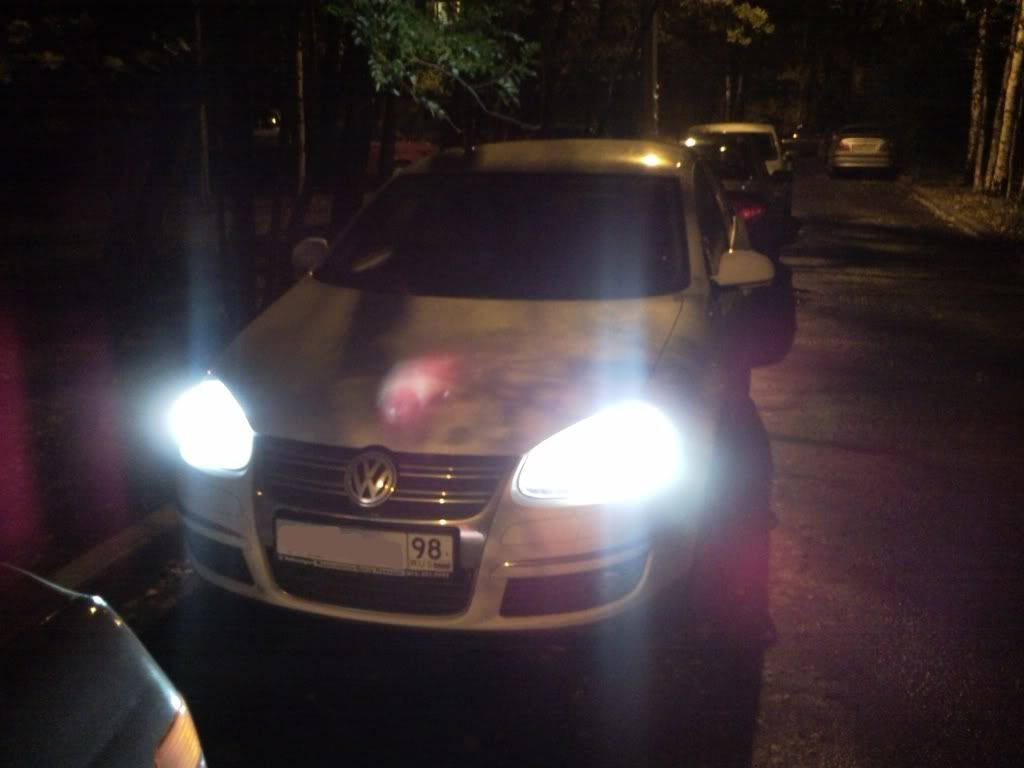

поставил лампочки Philips Crystal Vision (типа 4300К) в габариты и ближний.
светят поярче вроде))
в дождь также как штатки, посуху отлично)

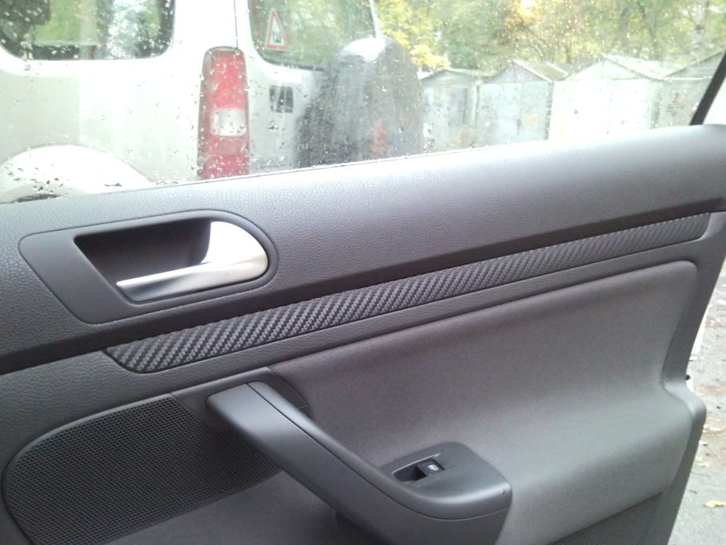

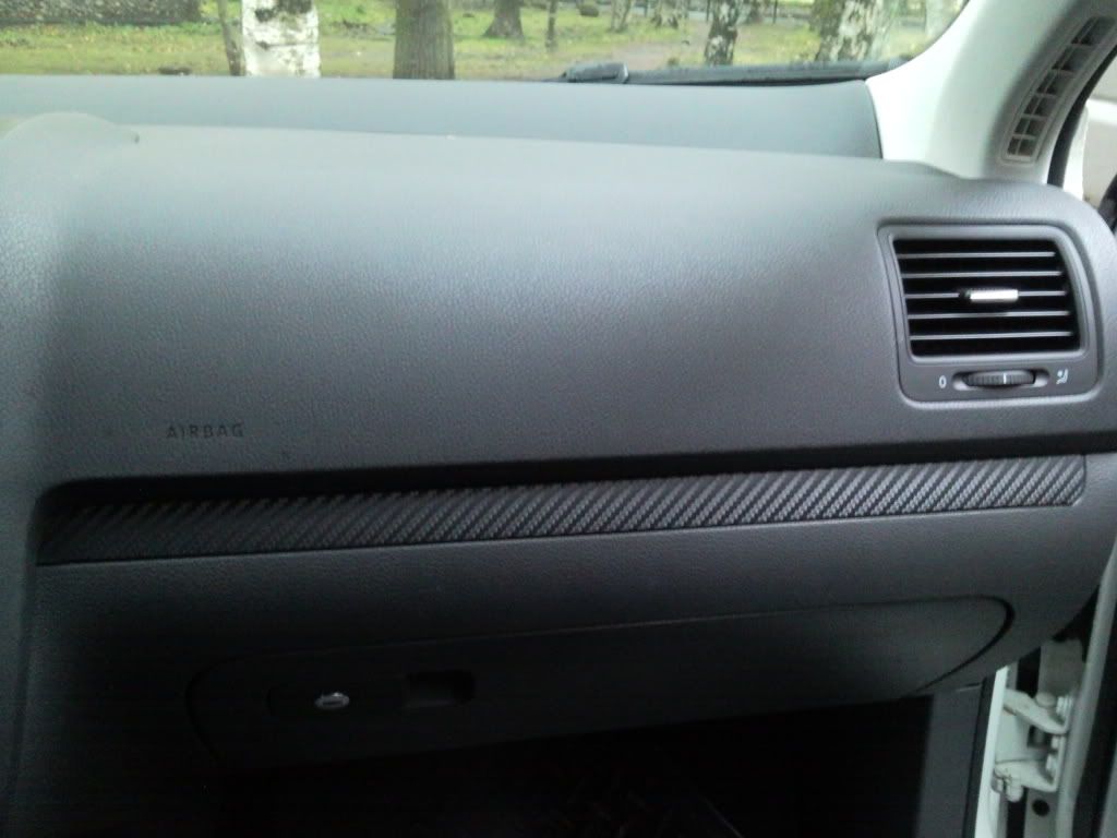

Вот обтянул салонные вставочки виниловой пленкой под карбон, по принципу как здесь уже описывался)
и еще фото тонировки, понимаю что много времени уже прошло но все же)

Айс! :wink: Но с тонировкой по периметру было бы супер.. Еще бы дисочки..
Rude, где заказывал плёнку под карбон?
