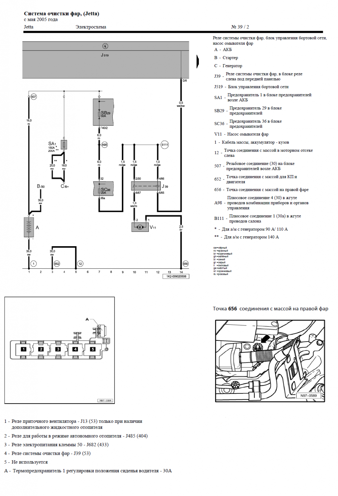

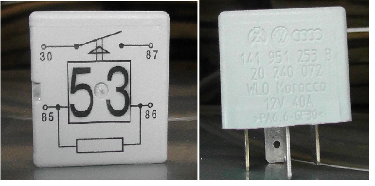

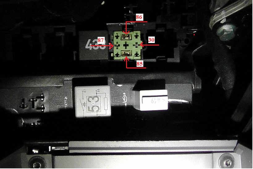

def22 54 Жалоба Опубликовано: 5 января 2012 (изменено) Решил в очередной раз проверить машину на наличие ошибок и к своему удивлению ( омывателем пользуюсь очень редко) увидел вот это: 1 неисправность: 00924 - Реле системы очистки фар-J39 009 - обрыв или короткое замыкание на массу - Непостоянно Стоп-кадр: Статус неисправности: 00101001 Приоритет неисправности: 4 Частота появления ошибки: 1 Индекс забывания: 25 Пробег: 55131 km Отсчет времени: 0 При попытке стереть ошибку она вылазила снова. Включил свет нажал пять раз на рычаг, результа ноль, омыватель не сработал. Пришлось взять в руки мультиметр и посмотреть схему омывателя. Первым делом проверил предохранитель №36 и наличие на его клеммах напряжения, все ОК, начал рыть дальше. Снял вещевой ящик со стороны водителя (для тех кто не знает, снимается просто - открываешь его и дергаешь на себя) чтобы добраться до колодки с интересующим меня реле J39. это четвертое реле №53 на дополнительном блоке. у меня билось по Etka как 8D0 951 253 A в натуре оказалось 141 951 235 В ( устанавливалось на ранних моделях) Вытащив реле сначала прозвонил катушку. сопротивление в 67Ом меня вполне устроило, для пущей уверенности несколько раз дал на него напряжения с помощью щупов от мультиметра (на реле есть обозначения выводов) с блока предохранителей, реле отозвалось жизнерадостными щелчками. Далее проверил что приходит на его колодку, все что должно, приходило: на 30 клемме и на 86 присутствовал плюс с предохранителя №36, на клемму 87 приходил минус (масса) через обмотку насоса омывателя фар V11 , на клемме 85 не было ничего, на нее приходит минус при пятом нажатии на рычаг очистителя с блока управления бортовой сети J519. Взяв перемычку из куска провода перемкнул клеммы 30 и 87 , насос омывателя зажужжал и выдал порцию жидкости через форсунки. Поняв что у меня все исправно, воткнул все на место, подключил комп и полез в 9 блок смотреть настройки работы омывателя. В 5 байте стояла задержка на 1850 милисекунд, в 6 байте, время работы 1050 милисекунд все в пределах разумного. Отсканировав 9 блок еще раз увидил туже самую ошибку, правда на этот раз она стерлась. Вкючив свет проверил работу омывателя, на пятом нажатии при удержании 2 секунды омыватель сработал. Списав все на глюки электроники пошел домой пить кофе. P.S. Может кому пригодится в поиске неисправности работы системы очистки фар. Изменено 7 января 2012 пользователем def22 3 Поделиться сообщением Ссылка на сообщение Поделиться на других сайтах
