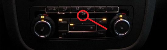

Кто скажет что это за датчик????
на фотке красным кружком отмечен
Датчик температуры и освещенности салона
агааааа!!! Спасибо Лёха, значит следующий вопрос, так сказать вытекающий отсюдова, где это зарыто в VCDS???какой блок??
