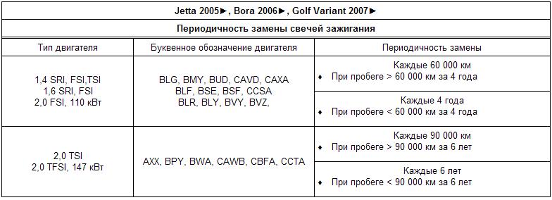

у меня вопрос: кто-нибудь видел свечи при пробеге примерно 30000км???надо их менять или нет??сам склоняюсь к тому, что не надо(движок вроде работает нормуль). смущает только то, что вроде все меняется, а свечи нет.как то не по фэншую :x
Справочник по феншуй(Elsa) говорит:
спасибо. Но это я так понимаю при идеальных заморских условиях? а в суровой россии с её разбадяженным бензином?
Раздел называется: "Объём сервисных работ для рынков „остальных стран мира“ для а/м от 2008 модельного года".
А таблицы: "Таблицы сервисных работ для рынков „остальных стран мира“ ".
т.е. вроде как для нас )
