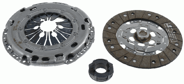

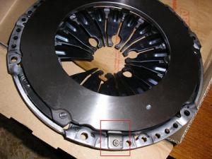

А вы уверены что на вашей корзине или диске есть ДЕМПФЕРНЫЕ пружины. Если есть то вам повезло хорошая по старой технологии сделанная корзина или диск. Почему я спрашиваю, потому что на 1,9 TDI в корзине и в диске нет пружин а есть металлические пластины на вид очень уродливые, типа последние достижения науки и техники в лице VW, другими словами с механизмом самоподвода диска сцепления.

По этому при принятии решения замены сцепления, убедитесь хотя бы на 90% что его нужно менять, чтоб зря не выбрасывать деньги на ветер. На сегодня качество запчастей VAG желает оставлять лучшего, по этому по первым признакам может быть сцепление, а на самом деле может быть и что то другое.
Жаль на моем фото этих пластин на корзине не видно они с другой стороны
Пружины вообще-то не на корзине, а на диске и они там есть.
Вот полное фото набор сакс для 1,9 TDI (диск корзина выжимной),где пружины ???
