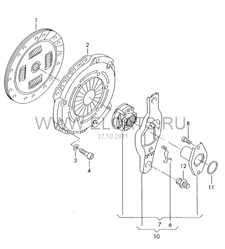

№1-оригинальный диск сцепления VAG номер 036 141 033Н

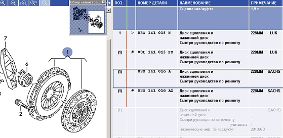

Вот вам пример Картинка из ETKA сцепления, фото которого я разместил выше.
На картинке пружины а в действительности пластины. По этому и в вашем случае может быть картинка одна а в реале совсем другое.
За частую, в ETKA картинки очень схематичные.
В книжном руководстве по ремонту показан ремонт сцепления с фотографиями, на нем диск с пружинами.
Спорить можно до бесконечности, есть пружины или нет зависит от комплектации наверное.
