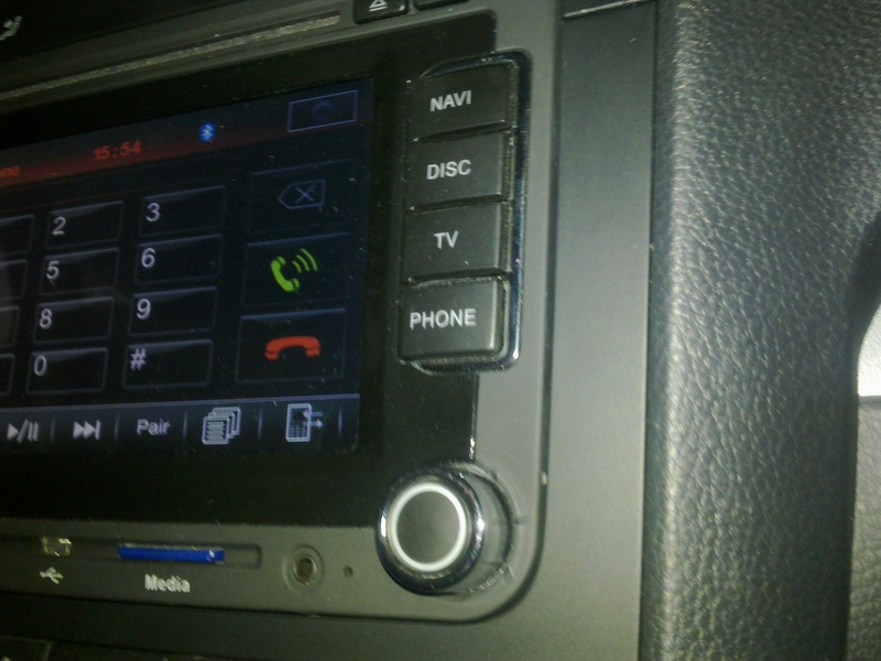

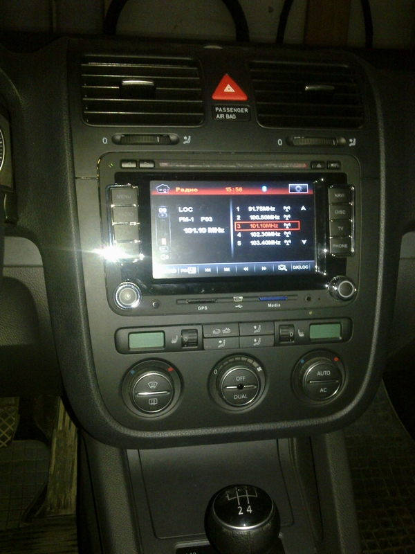

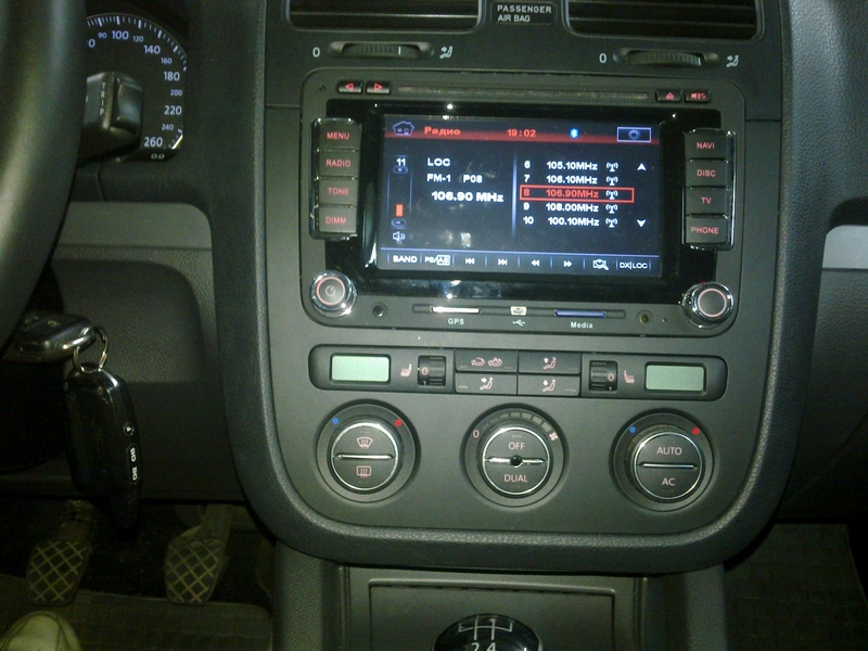

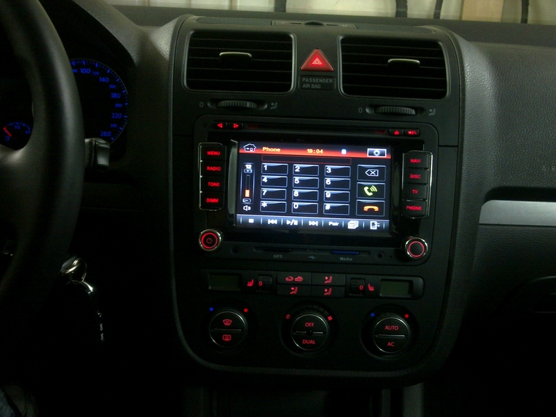

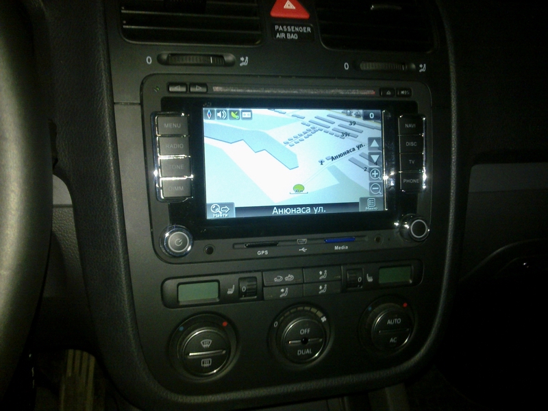

Ставил сам, что там его ставить, родную RCD 310 отключил, эту воткнул. Самое трудное - торпеду разобрать аккуратно, все на защелках. Антенна GPS на магните, можно прилепить куда угодно. Я просунул ее сторону бардачка и прилепил куда-то над ним. Легко ловит спутники даже в железобетонном гараже. Насчет телевизора. Тюнер аналоговый, много каналов пропускает, т.к. шаг настройки (или дискретность, как правильнее сказать) слишком большой. Качество приема в гараже на кусок провода вполне приличное, в машине на тот же кусок - сильно ниже среднего. Колхозить в салоне нормальную антенну нет никакого желания, так что, можно сказать - телевизора нет. Камера - у меня пока только в планах. При включени заднего хода пытается отобразить штатные парктроники, которых нет, и отключить эту, пока что ненужную функцию, невозможно. При наличии камеры, очевидно, будет отображать ее.
Климат у меня не отображает, но это, видимо проблемы машины 2009 года. Штатная тоже не отображала.
Нюансы: пластик магнитолы чуть светлее, чем рамка магнитолы на Джетте. И морда магнитолы выстыпает где-то на 0,5-1,0 мм от плоскости торпеды.
Неделю назад проходил первое ТО (машина на гарантии), ни приемщик, ни мастера в сервисе ни слова не сказали по поводу установки (к тому же - самостоятельной) нештатной головы.

Последняя просьбочка. Если Вам не сложно не могли бы Вы сфоткать и сюда выложить, как это выглядит. Спасибо! :)
