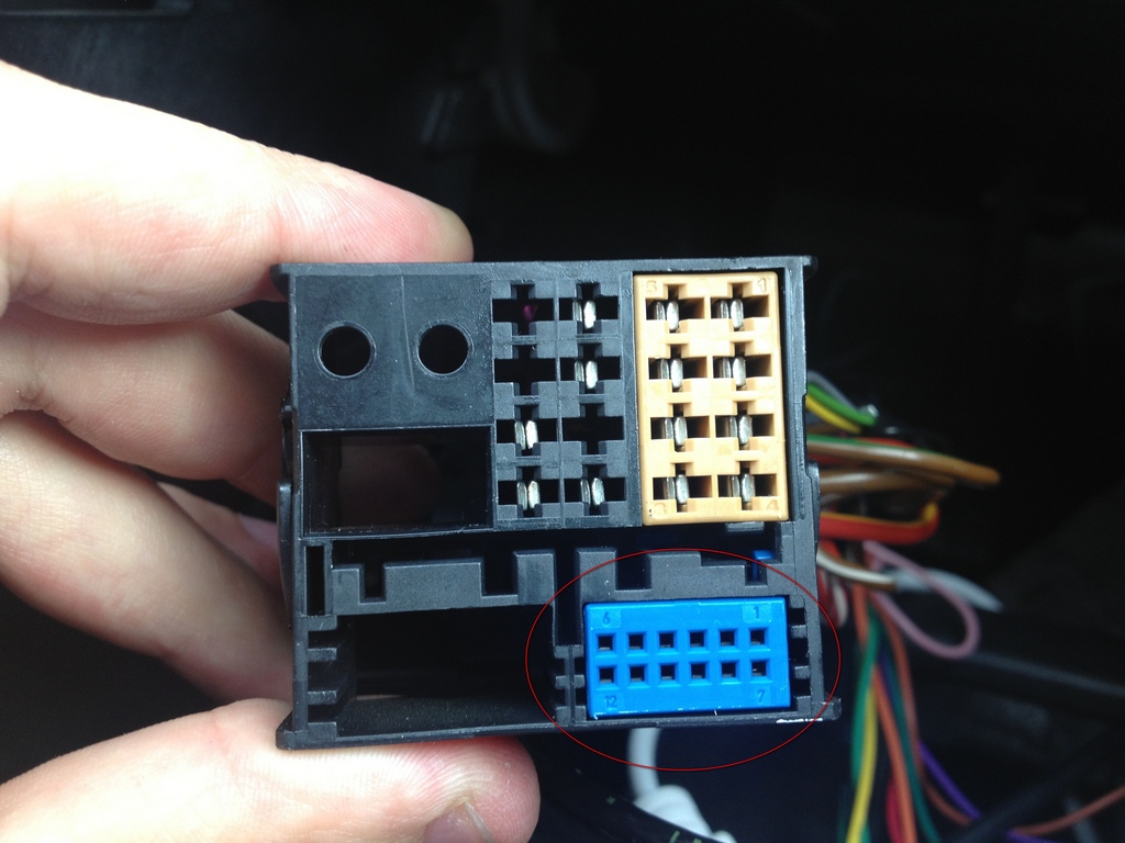

задняя часть выглядит так.

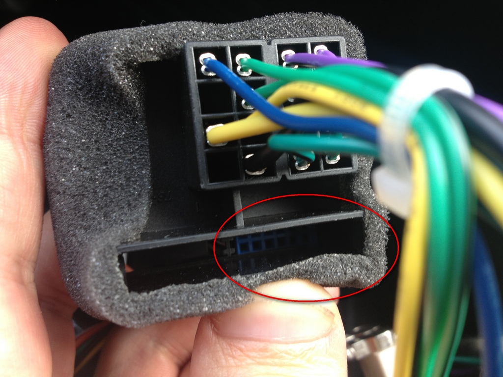

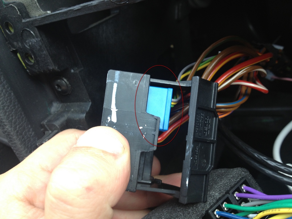

@Alexsh71, я правильно понял? или у меня что то не то или не так? это про эти провода у нас шёл разговор выше или нет?
и если кто может, подскажите пожалуйста, что это за соединение и почему оно на штатной магнитоле задействовано а на китайской нет???!!! может ли это как-нибудь сказаться негативно на системе в целом или за что оно отвечает может знает кто? на китайскую магнитолу не выводится управление климатом, продавец сказал что может перепрошить магнитолу и будет выводится и что это не очень важно, вот теперь задумался важно это или нет и что это за соединение которое теперь у меня просто можно сказать болтается!?

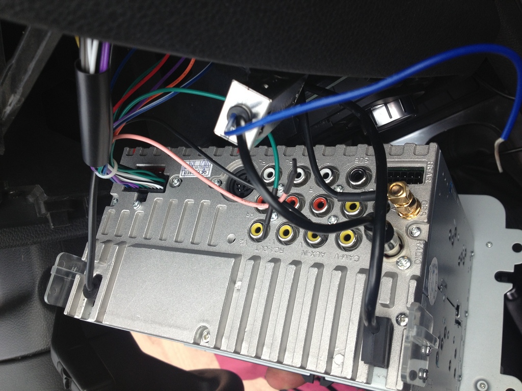

Приобрел себе на  ebay вот такого зверя  http://www.ebay.com/itm/Double-Din-8-Android-4-0-Car-DVD-Player-GPS-3G-WiFi-Stereo-VW-Passat-Golf-TIGUAN-/171042082169?ssPageName=ADME%3AX%3AAAQ%3AUS%3A1123&nma=true&si=HDTobJTC%252B3n9nJw4N79%252BP3k8uYg%253D&orig_cvip=true&rt=nc&_trksid=p2047675.l2557#ht_17214wt_904 Установил на свою Джетту 12 г. Встала вместо 210 головы как родная. Установил Новител 7.5, работает отлично. Пока всем доволен.
совсем ничего переделывать не пришлось? просто старый штекер засунули и все?
Щупа   Если вы о синем разъеме, то это медиа ин и юсб вход. На отображение климата и остального  не влияет
Ничего не переделывал. Подключил имеющиеся на авто разъем большой-питание, выход на динамики и шина CAN, разъем антенны. Провод USB вывел в бардачек. Ну и закрепил в нише антенну GPS. Всей работы со снятием штатной RCD210 и установкой новой - минут 20.

понятно. а шина can для чего?

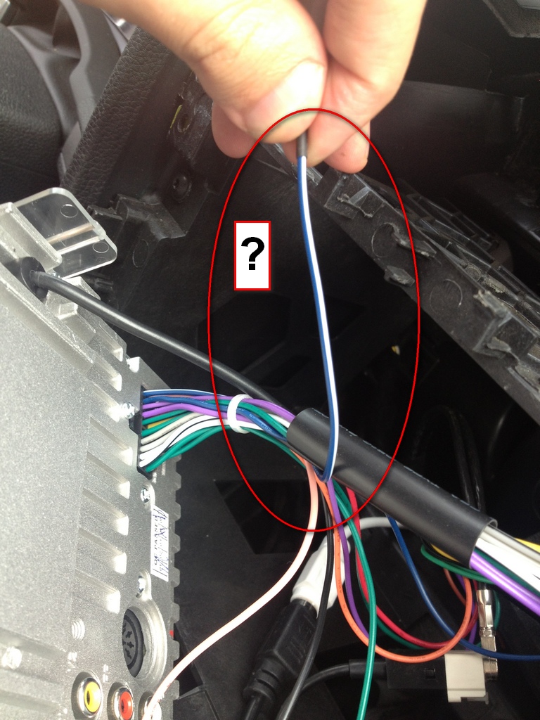

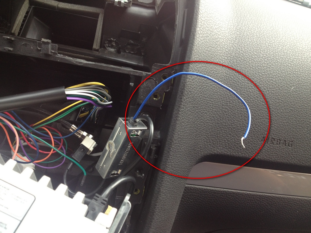

Если не уверен, то проверь или тестером или просто лампочкой 12-ти вольтовой.Провод от магнитолы через лампочку на массу.При включении аппарата должна загореться. Вроде доступно говорю.
А че питание антенны куда сувать уже разобрались?По вашей наклейке слева самый нижний выход,синий/белый на синий провод из коробки-переходника на антенну.
