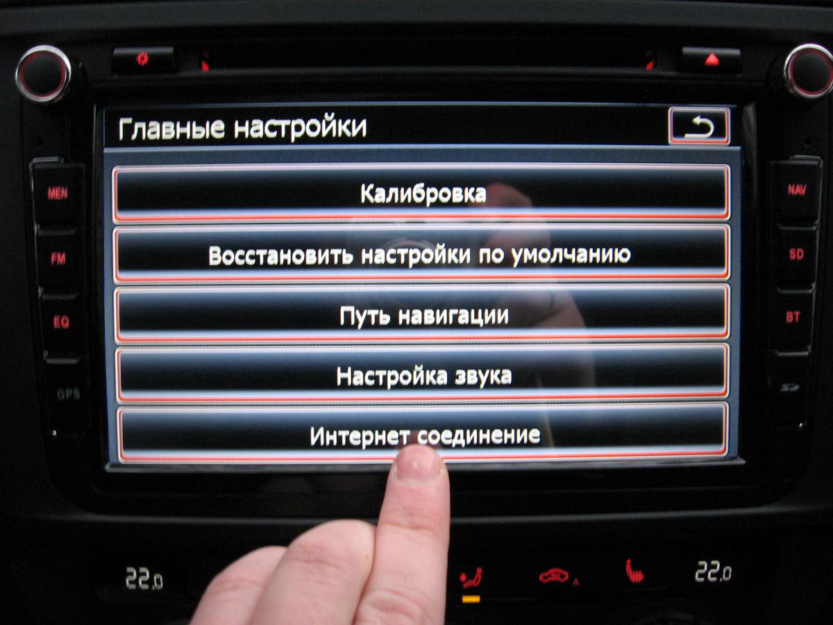

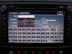

Покопался в магнитоле,но как он работает я не знаю. Может через телефон ,а может и через модем.
Через модем получается. И не зря меню такое сделано. Чую, что можно интернет подключить.
Эти пустые поля заполнить надо (они отличаются в зависимости от оператора).
У тебя есть модем? Попробуй вставить и сконнектиться.
Желательно предварительно разлочить модем и перевести в режим "Только модем".
Вот по этой моей инструкции можешь

На счет заполнения полей из нее же
internet.mts.ru для МТС
internet для Мегафон
internet.beeline.ru для Билайн
- Номер телефона пишем *99***1#
- В графе логин и пароль пишем (они одинаковые)
mts для МТС
gdata для Мегафон
beeline для Билайн
