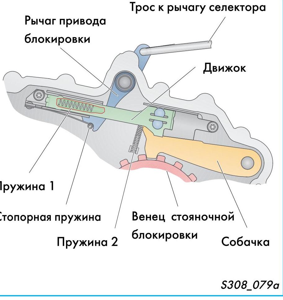

Из-за особенности DSG7, в режиме "Р" автомобиль также приходится удерживать на тормозах. Иначе это грозит растяжением цепи ГРМ и её перескоком с вытекающими последствиями.
Режим "N" позволяет этого не делать. Тем более, что бы перейти на нейтраль можно даже кнопку на рычаге не нажимать а дёрготь ручник ,на пару щелчков, или нет - это уже по обстоятельствам.

Это совсем не байки! Изучай внимательно темы про особенности DSG 7. Именно из-за них существует необходимость ставить машину на ручник при постановке на стоянку. Не постановка выводит из строя коробку и косвенно отридцательно влияет на двигатель!
Серегей - вроде это актуально для  TSI c МКПП... У DSG есть фиксатор стояночного положения, предотвращаяющий перемещение автомобиля, при незатянутом ручнике. В положение P рычага механически происходит зацепление стопора с венцом стояночной блокировки. Есть конечно некоторый "зазор", необходимый
для зацепления собачки и венца, но он очень небольшой( машина чуть откатывается)..У кого DSG наверняка сталкивались,что на уклоне бывает необходимо некоторое усилие для перевода ручки ПП из P в R. Это как раз усилие - вывода собачки из зацепления на уклоне...Одним словом DSG не позволяет проворачиваться на заглушенном ДВС коленвалу в противоположенном рабочему направлению( по часовой стрелке) и утапливать  башмаком гидравлический натяжитель цепи , который в этом времени находится без давления масла..
Растяжение цепи - происходит само по себе в процессе эксплуатации мотора , а ход гидронатяжителя позволяет компенсировать это растяжение.При провисшей цепи  - происходит перескок при запуске ДВС или когда  максимальный ход гидронатяжителя не может уже компенсировать величину растяжения цепи ГРМ, если даже машина с DSG.
Процесс перескока описан здесь http://jetta-club.org/topic/14637-cкованные-одной-цепью-или-Аутобильд-о-ломающи/page-6
