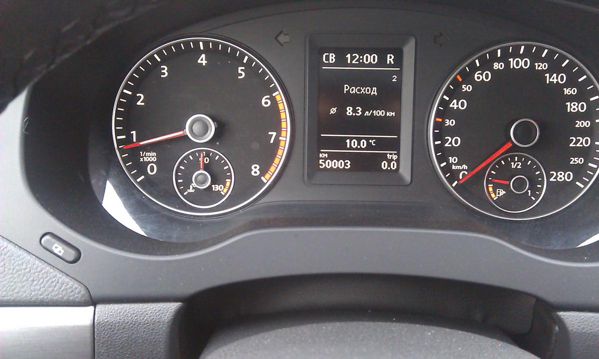

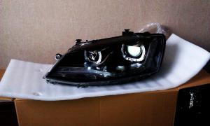

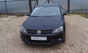

И так, на сегодня я снова с ксеноном, правда с китайским!

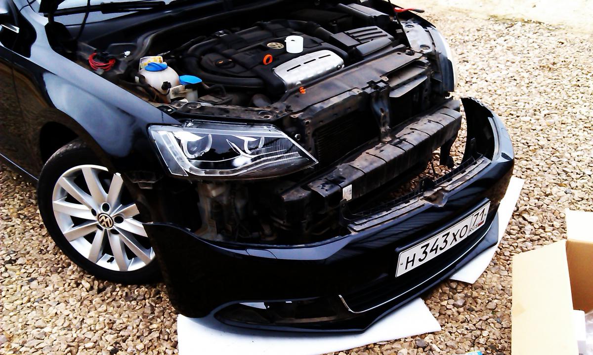

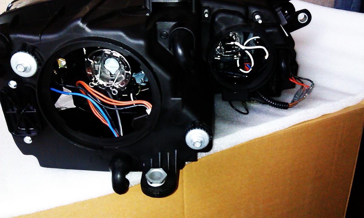

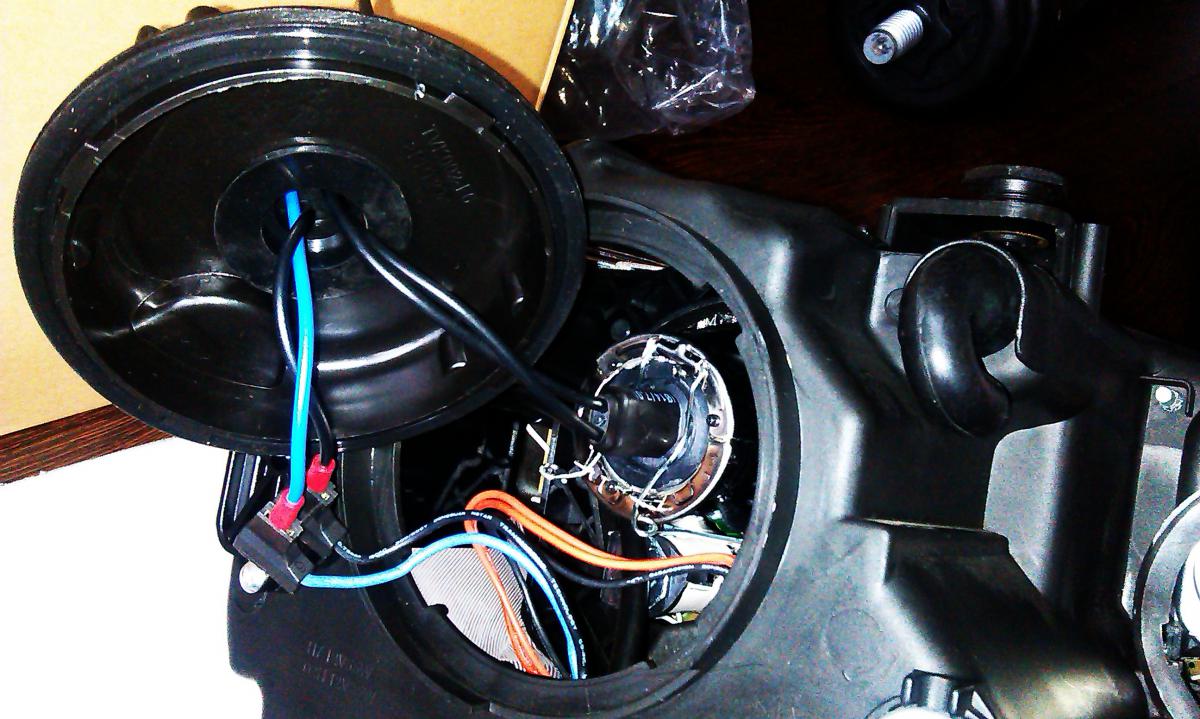

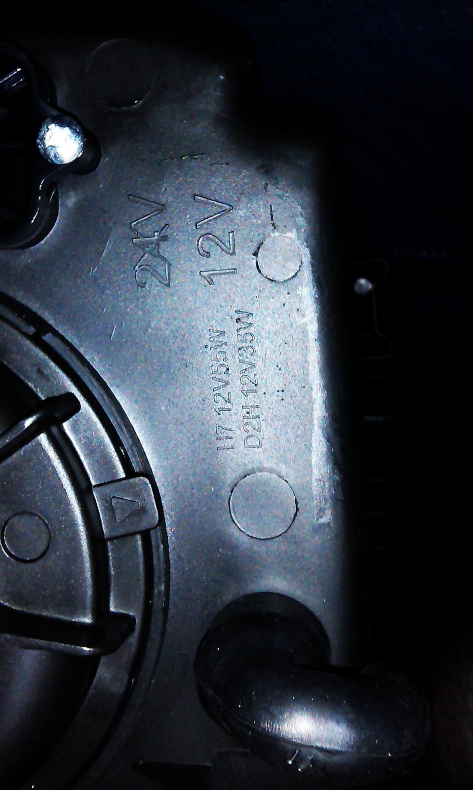

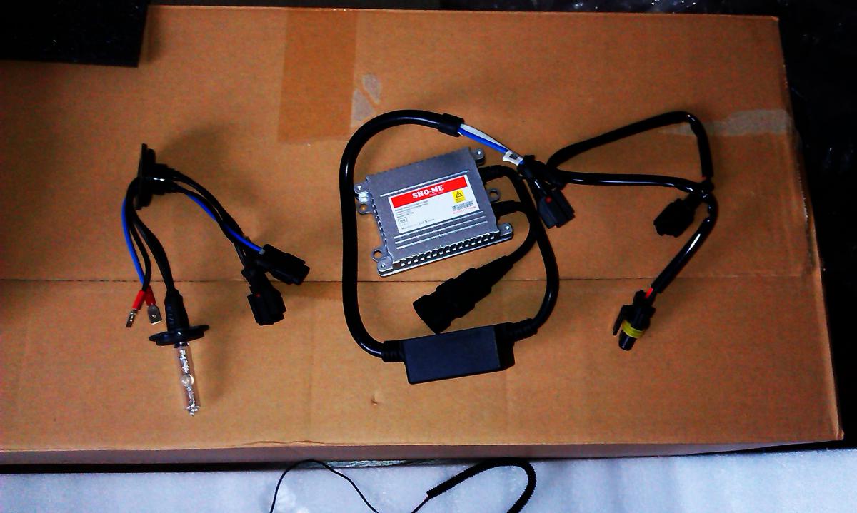

Фары пришли как и у всех в хорошей упаковке. По этому видимых повреждений не обнаружено. Качество будем говорить хорошее. Ожидал хуже. На удивление порадовало. В общем сегодня собрались с Антоном 343 и начали установку. Так как фары были без комплекта ксенона, был дополнительно приобретен ксенон фирмы ШоуМи с лампами D2H как и указано в маркеровке самих фар, 4300 Кельвинов. С фарами дополнительно шол комплект обманок и отдельный блок подключения "ангельских глазок" в качестве габаритных огней. Подключать его не стали, т.к. все необходимые настройки ввели в блок центральной электроники и в обманках отпала необходимость.

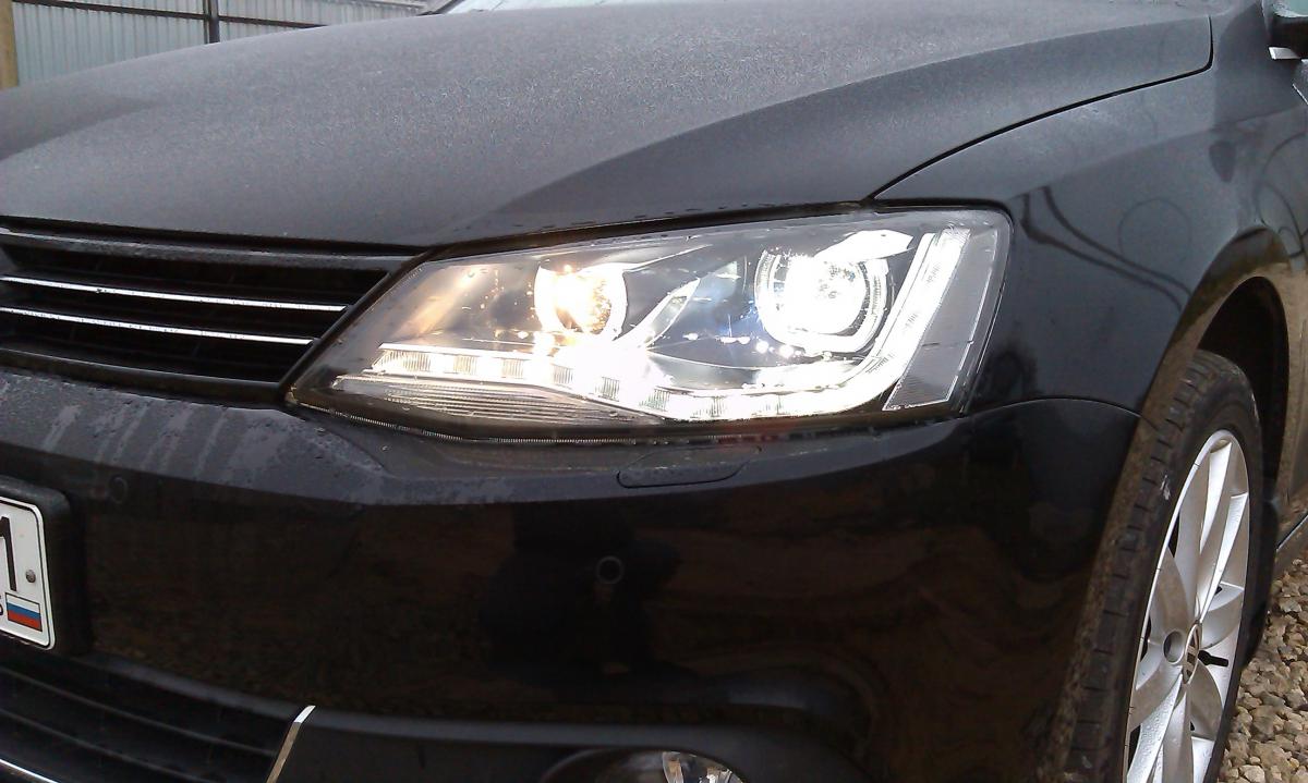

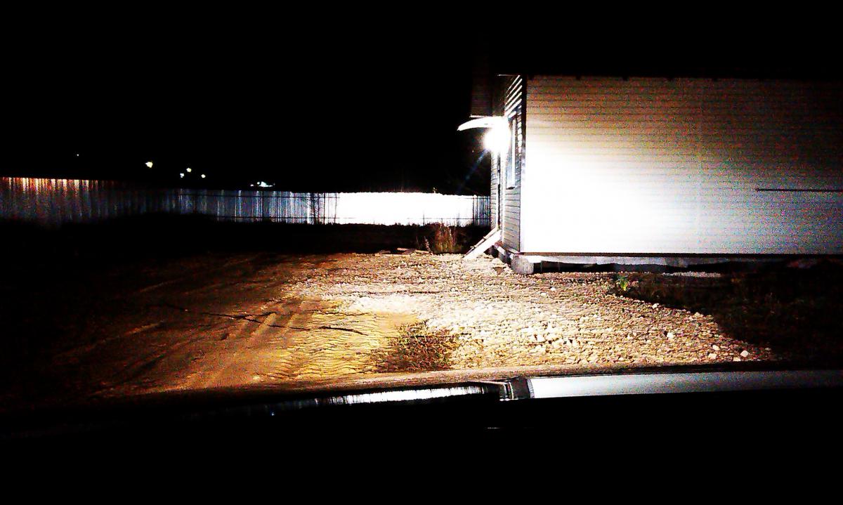

Об ощущениях. Конечно ксенон китайский отличается от оригинала, но светит значительно лучше штатного галогена. Дальний свет превосходный. Ходовые огни очень красивые, причем, в дневное время горят только полоски под линзами, а в режиме ближнего, дальнего и габаритов горят также кольца вокруг линз. Результатом доволен на 99% - ксенон китайский, вид офигенный! Встали, после регулировки, идеально. Ну и цена далеко не 70 т.р. :-)
Дополнительно установлена сетка на решетку радиатора.
К сожалению окончательный результат днём сфотографировать не удалось, но скоро обещаю не большую фотосессию :-)
post-2851-0-00056900-1383414649_thumb.jpgpost-2851-0-16778100-1383414773_thumb.jpgpost-2851-0-63901200-1383414689_thumb.jpgpost-2851-0-38872300-1383414839_thumb.jpgpost-2851-0-47348600-1383414892_thumb.jpgpost-2851-0-47346800-1383414970_thumb.jpgpost-2851-0-95026700-1383415056_thumb.jpgpost-2851-0-48913800-1383415093_thumb.jpgpost-2851-0-09806000-1383415126_thumb.jpgpost-2851-0-13789700-1383415170_thumb.jpg

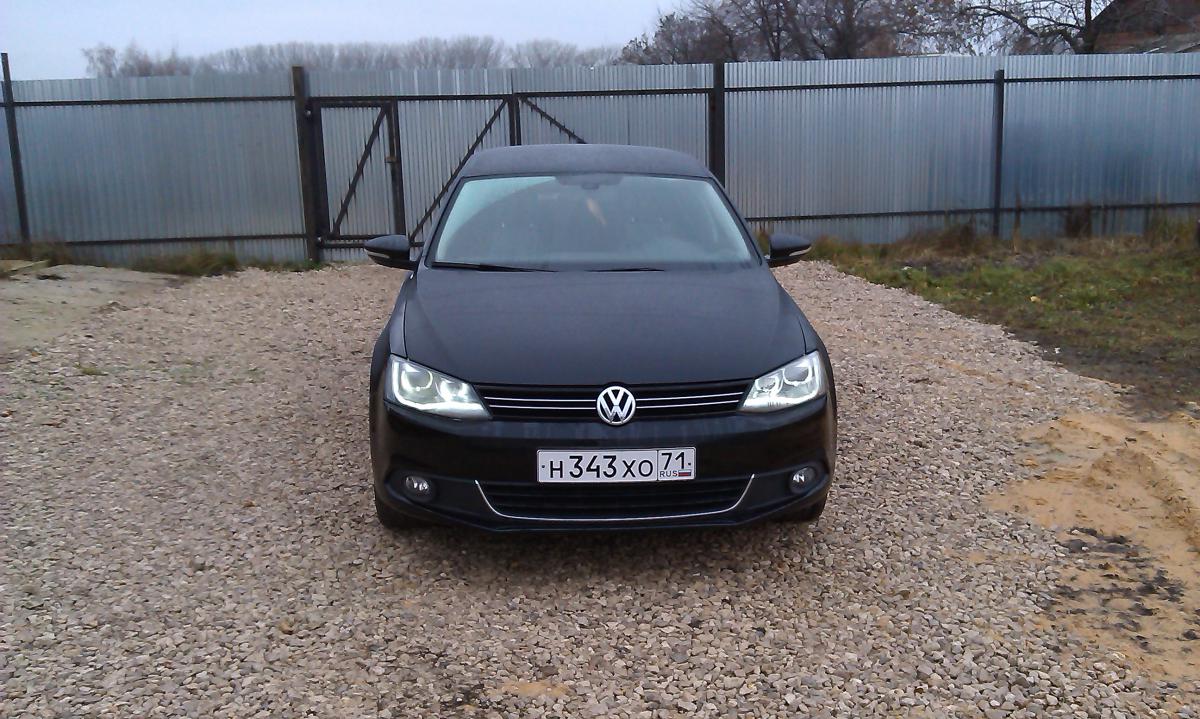

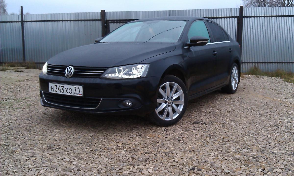

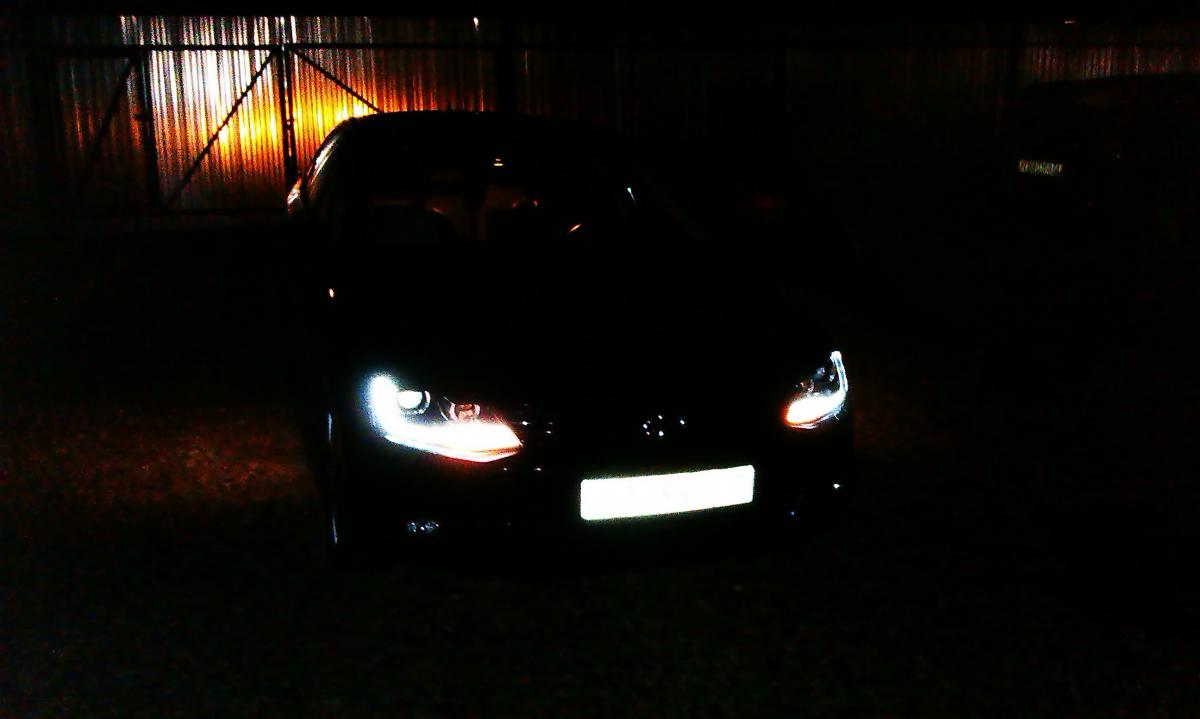

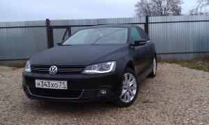

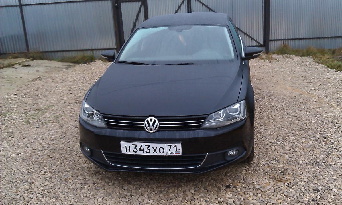

Вот пара утренних фото.

  • Like 3
Отлично! Ну почему нельзя с завода сразу так сделать!
