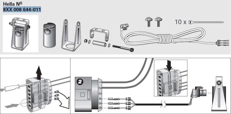

можно еще один вопрос например у меня на бошах в фишке 12 пин которая идет на фары есть три пина как раз предназначены на датчики где их взять на 10 пин фишке

Видимо -да, но при условии установки блока управления для ксенонового света( автокоректора 12 вольт артикул 8XX 008 614-011) В комплекте к нему идут моторчики( но они не нужны,т.к в фаре Хелла уже стоят именно такие),все необходимые провода с фишками и крепёж + ультрозвуковой датчик положения кузова. При включении данных устройств в штатную проводку автомобиля,активизируется управление этой шторокой. Блок управления
ксеноновым светом( автокорректор) заменяет штатный электрокорректор.
Виталя,я не знаю как на Бошах,но ультрозвуковой датчик в Хеллах подключается к фишке 2( см.предыдущий рисунок в посте выше) по этой схеме:

Здесь выложена инструкция доустановки всего,что бы линзовые фары Хелла ( при наличии блоков розжига "Хелла" и самих
ламп D2S) превратить Ваш ксенон в 100% почти штатный. Цена комплекта - от 7500 в инэтэ до 10500 в руб РФ.
Ultrasonic Headlamp Levelling.pdf
(Плюс "Хеллы"- я вижу в том,что всё это можно докупать постепенно: ФАРЫ-Блоки розжига-ЛАМПЫ- Автокорректор и проводку в комплекте ..т.е не будет так накладно.Но "Бошевцы", наверно,имеют противоположенное мнение и выложат ещё кучу аргументов :) )
как раз установил весь комплект, после меня Серега еще установил себе. Я беру пример с того что в Бошах изначально есть пины под датчики, а как дела у хелли.
