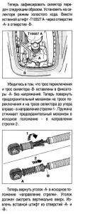

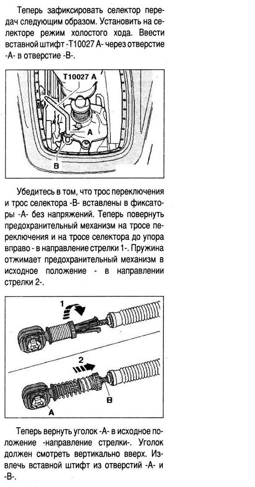

bulca 3 Жалоба Опубликовано: 12 сентября 2012 ИНСТРУКЦИЯ С КАРТИНКАМИ ПО РЕГУЛИРОВКЕ ДЛИН ТРОСОВ МКПП (это от ауди, но думаю, у нас ровно то же) Поделиться сообщением Ссылка на сообщение Поделиться на других сайтах
