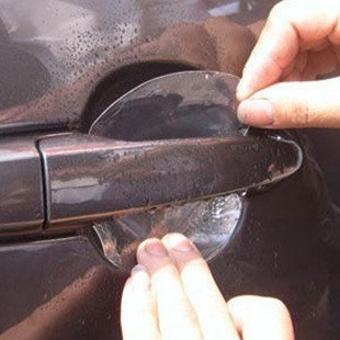

Сами собой развиваются почти вертикальные царапины в нишах под дверными ручками. Подо всеми. Сначала я думал, что это жена так открывает двери ногтями, но жена ездит в машине редко, открывает только одну дверь, да и то аккуратно. Вот и думаю, что в Jetta VI что-то не так с аэродинамикой, и от завихрений пыльного воздуха царапается ЛКП в нишах, местами до белой грунтовки. В то, что прохожие или соседи методично царапают ниши, я верю слабо. Что делать, чтобы не царапалось и как закрасить уже испорченные места?

Клеить защитную плёнку 3М.
