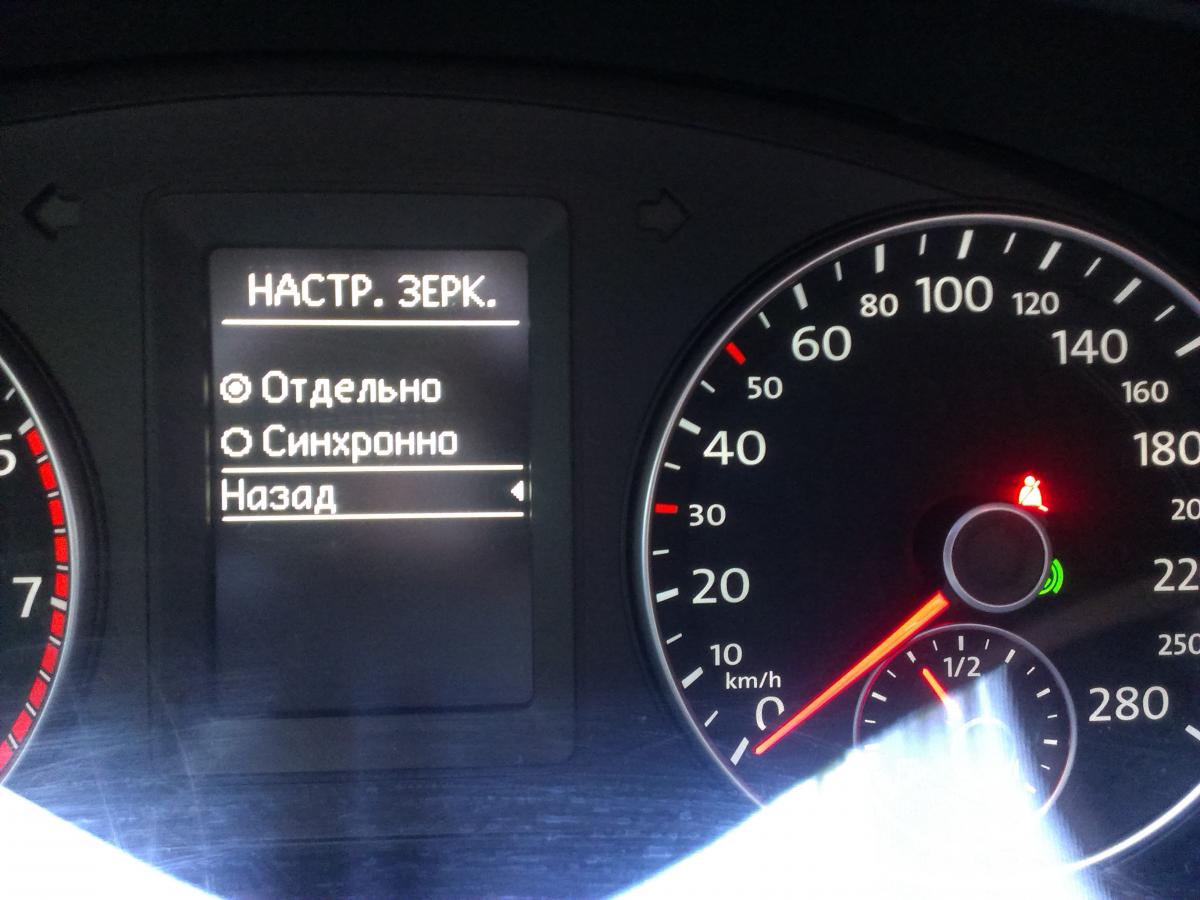

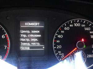

Не могу разобраться по опусканию правого зеркала!?
Комплектация хайлайн, 13 год, а опускание не работает. В меню БК "комфорт" у меня нет функции опускания правого зеркала.
А шнурком пытался включить данную функцию?7325b62acb6fb1f2c8edaa38207aa141.jpg
