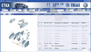

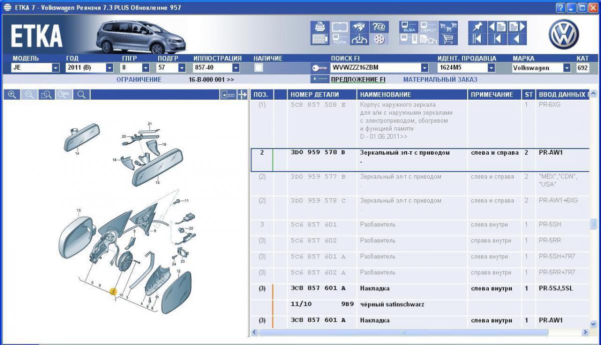

fork 272 Жалоба Опубликовано: 7 июня 2013 Сейчас ЕТКИ нет под рукой, но вроде бы как правильный вариант - это 3D0 959 578 C, если бы какой-нибудь владелец Хая расковырял зеркало да посмотрел код моторчика... Поделиться сообщением Ссылка на сообщение Поделиться на других сайтах
gigagertz 101 Жалоба Опубликовано: 7 июня 2013 самое противное поставив этот моторчик, не факт, что зеркало опустится, потому что блок двери будет пустой если правильный за 4 тысячи, то лучше добавить еще 2 тысячи и купить зеркало в сборе со складыванием и подсветкой Поделиться сообщением Ссылка на сообщение Поделиться на других сайтах
usa52 82 Жалоба Опубликовано: 7 июня 2013 Сейчас ЕТКИ нет под рукой, но вроде бы как правильный вариант - это 3D0 959 578 C, если бы какой-нибудь владелец Хая расковырял зеркало да посмотрел код моторчика... Может пригодиться. У меня изгот. апрель 2011, пакет Комфорт. Поделиться сообщением Ссылка на сообщение Поделиться на других сайтах
fork 272 Жалоба Опубликовано: 7 июня 2013 @usa52, точно не пригодится. Изучал этот вопрос давно, там в ETKA косяк ! У всех нарисована версия B, даже в Хае, но B - это точно моторчик "без памяти". Поэтому я прошу посмотреть вживую. Кажись там будет "С". Поделиться сообщением Ссылка на сообщение Поделиться на других сайтах
