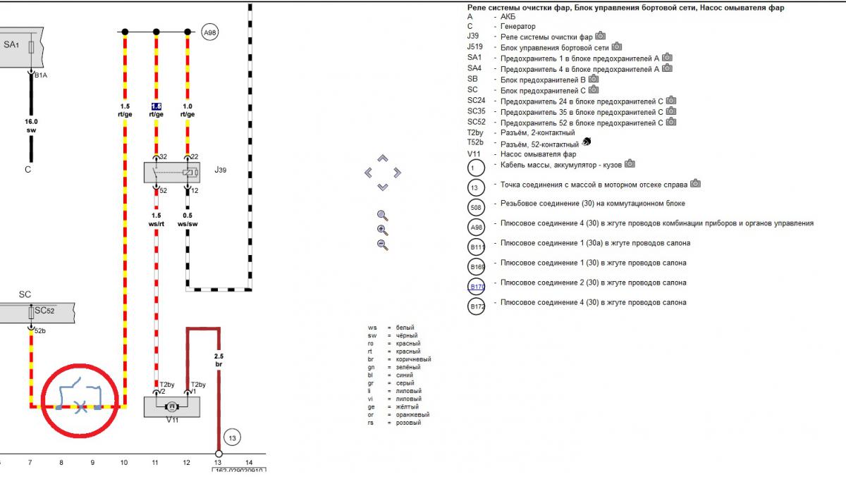

По электросхеме предохранитель №36 на 20 ампер отвечает только за цепь, идущую на питание насоса омывателя фар и стоит перед рэле J39. Или я не прав? Или в схемы уже внесены изменения и этот предохранитель отключает ВСЮ систему очистки стекол и фар?

Пришла мысля... Думаю далеко не первому сделать кнопку для принудительного включения омывателя фар. Смысл такой. Врезать в цепь омывателя (последовательно, после 52-ого предохранителя) Ваг-комом установить задержку - 0, чтобы омыватель срабатывал при каждом нажатии на рычаг "омыть стёкла". Кнопку взять наподобие кнопки парктроников (двухпозиционную). Вот эту допустим - http://www.carstyle4you.com/product_info.php?cPath=16_23_46&products_id=316
Вредно ли вот так разрывать цепь? Обычно я выдергиваю 52-ой без напруги..

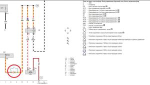

Схема прилагается.
По схеме вы разрываете силовую цепь, там большой будет ток и контакты кнопки быстро подгорят, если вообще не поплавятся. Если ставить кнопку, то в разрыв цепи управления катушкой реле.

По схеме вроде как 52й. (нижний ряд 9й справа)
Но в списке предохранителей он вроде как за двухтоновый сигнал отвечает. Непонятно.
Ну или реле выдергивать j39 пробовать
да правильно 52 двадцатка там желтая ,я у себя вынул ее и все омыватель не работает
