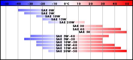

krepton 2 Жалоба Опубликовано: 10 июня 2015 Друзья помогите. TSI 122л.с. 2013г. Масло меняю каждые 7.5 тыс.км., езда спокойнная(из себя не строю короля светофоров). К каждой замене уровень масла падает примерно на 300-400гр. Последний раз масло менял на ТО-2(30000), и через 7,4тыс.км. загорелась желтая масленка. Уровень масла упал до минимума (по щюпу). Масло liqui moly synthoil high tech 5w-40. (После то2 была поездка н.новгород-с.питербург-н.новгород).Вопрос: для TSI такой мамложор это "нормально"??? Конечно не нормально. Как на счет утечки? Все чисто под капотом? p/s/ вы же новое масло меняете! и почему именно 5-40? Поделиться сообщением Ссылка на сообщение Поделиться на других сайтах
EYN 288 Жалоба Опубликовано: 10 июня 2015 и почему именно 5-40? Ответ на этот вопрос ожидаемо превратится во флуд страниц на 100 минимум. Поделиться сообщением Ссылка на сообщение Поделиться на других сайтах
Garik_Nikolaevich 0 Жалоба Опубликовано: 10 июня 2015 Конечно не нормально. Как на счет утечки? Все чисто под капотом? p/s/ вы же новое масло меняете! и почему именно 5-40? Выбрал по таблице. PS в магазине 5w30 не было Сегодня поеду к дилеру. Масленных пятен под машиной не обнаружил Поделиться сообщением Ссылка на сообщение Поделиться на других сайтах
