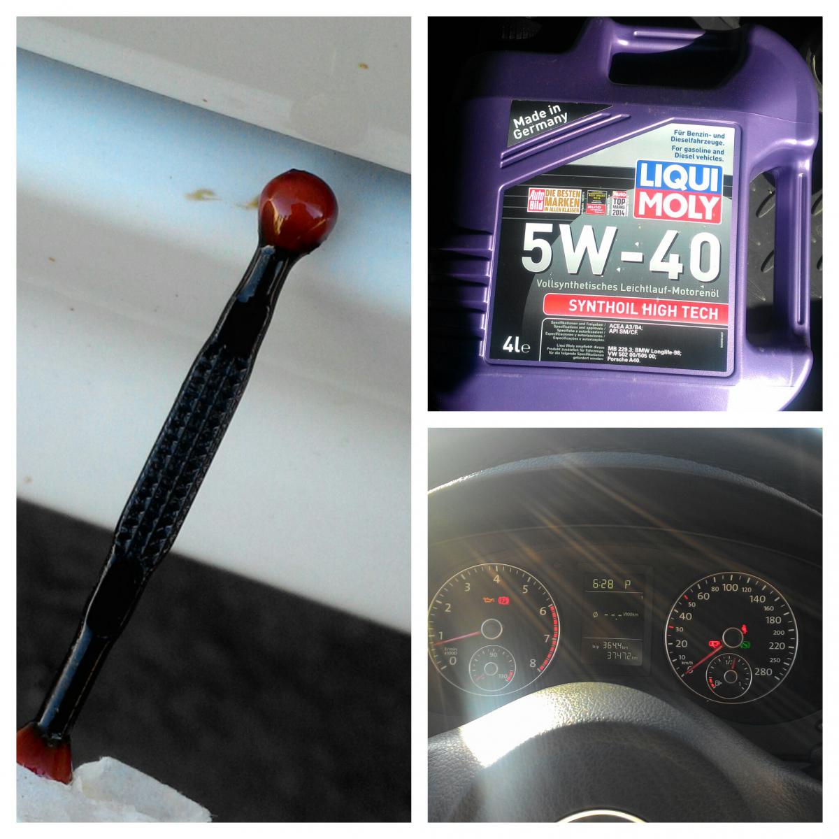

Друзья помогите. TSI 122л.с. 2013г. Масло меняю каждые 7.5 тыс.км., езда спокойнная(из себя не строю короля светофоров). К каждой замене уровень масла падает примерно на 300-400гр. Последний раз масло менял на ТО-2(30000), и через 7,4тыс.км. загорелась желтая масленка. Уровень масла упал до минимума (по щюпу). Масло liqui moly synthoil high tech 5w-40. (После то2 была поездка н.новгород-с.питербург-н.новгород).Вопрос: для TSI такой мамложор это "нормально"???
Такой расход в любом случае не нормален. Но для TSI это не редкость.
P.S. А зачем лить масло без одобрений?
