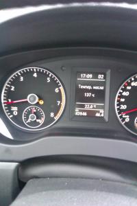

mars73 387 Жалоба Опубликовано: 26 октября 2013 (изменено) не совсем...1.4TSI разные есть и были...На GT 170hp до 125С при 6500об. также как 2.0TSI. Вот так бывает на чипованной Джетта mk 6 1.4TSI - ( за 130 C) при отжигах на кольце))) Изменено 26 октября 2013 пользователем mars73 Поделиться сообщением Ссылка на сообщение Поделиться на других сайтах

Dimmik 313 Жалоба Опубликовано: 26 октября 2013 Вот так бывает на чипованной Джетта 1.4TSI Если так регулярно, то масло менять надо через каждые 5 тык. Поделиться сообщением Ссылка на сообщение Поделиться на других сайтах
