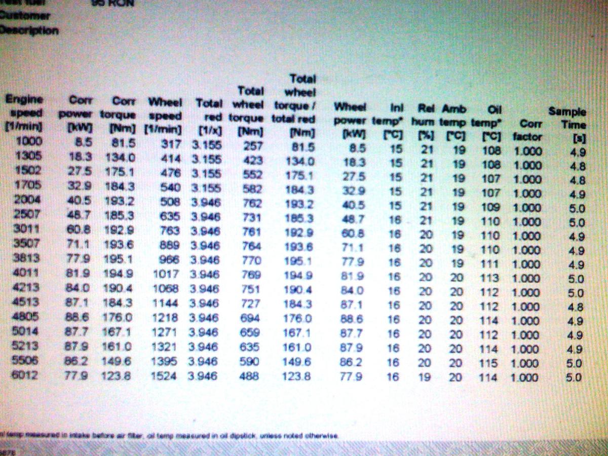

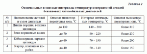

mars73 387 Жалоба Опубликовано: 25 октября 2013 (изменено) На блоге бмвсервис именно такие масла рекомендуют для термонагруженных двс... Дальше будет много бухв.. Волдан- ты продолжаешь в своём фирменном-" гоблинско- подонском" стиле общаться на форуме..От меня ты больше не услышишь в свой адрес "уменьшительно-ласкательных" комплементов в свой адрес. Мне для общения на форуме подобное не требуется))) Ты слаб и некомпетентен. Марс, я тебе сказал про чипанутых с тапкой в пол на светофорах и про их серьезную термонагруженность. Ты мне начал приводить рабочие температурные диапазоны. . Да,что ты говоришь...Ты не читатель, а только писАтель))) При чём тут тапка и чип??? Я же указал,что даже в обычных рабочих режимах( 2500-4000 об.мин) мотор VAG 1,4TSI( CAХ), будучи менее форсированный,чем подобные двухнаддувные TSI( ниже давление наддува, ниже давление впрыска топлива,упрощённый конструктив и материалы- "(толщина стенок ( прим.поршней) минимизирована с учётом нагрузки и температурного режима" " материалы выпускного коллектора выдерживают температуру до 950С" "установлены полнотелые выпускные клапана без натриевого наполнения " Сервис -тренинг VW ПС 405) имеет рабочую температуру масла 110-113С в магистралях. При этом малообъмные форсированные двигатели других производителей имеют такую температуру масла на максимальных оборотах! Включи голову, а не извергай некчёмный словесный понос. Или что не так, я вру? Ты не веришь этим цифрам? Приведи свои документы,выкладки, ссылки..Кишка тонка у тебя. "При этом советую замерить температуру масла... У нас на стенде при измерении внутреннего трения этих двигателей путём их буксировки электромотором температура масла иногда доходит до 120°С и это без сгорания в цилиндрах и температуре ОЖ в 90°С!"( цитата человека проводившего стендовую доводку и испытания двигателей TSI в Германии) Что касается " ушатал и ходишь зудишь во всех углах о не пригодности TSI " "чипованным гонкам с турботазами" Даже не хочется комментировать твой бреД.))). Откуда ты знаешь как я ездию??? Приведи ссылки об этом..Да чуть быстрее потока, быстрее ВАЗов, Солярисов и прочей херни.Просто позволяет мощность мотора Джетта.Ни каким стритрейсерством и гонкам со светофоров я не занимаюсь..и даже если обгоняет меня какая- нить шустрая приора,я равнодушен к этому..Так как давно другие ценности в жизни))). А ушатал - да..есть такое)) И по своей дурости- согласен! Но не мифическими гонками, а "суперовощным" передвижениями по трассе и городу, на гране фола несколько месяцев.добиваясь супер низкого расхода топлива..Нельзя этого делать на твинчаржерах! Крутить надо, держать в тонусе..Расход мой средний почти за пять лет не привышает 9,7л/100км. По обсиранию TSI ,пожалуйста, дай ссылки..А то выглядишь не убедительно и жалко. Ту Dimmik "Обычный двигатель с водяным охлаждением должен работать с температурой системы охлаждения между 80°C и 90°C. Принимая это во внимание, рабочая температура масла должна быть на 10°C - 15°C выше температуры охладителя, поэтому рабочая температура масла должна быть между 90°C и 105°C, но не достигать 105°C...Как только температура масла поднимается выше 125°C, масло становиться настолько жидким, что оно начинает обходить поршневые кольца и гореть в процессе сгорания топлива." - http://www.oil-union.ru/index/page/id/499 . Нечто подобное Вы прочитаете в любом "букваре" по моторостроению. Другое дело, что при нынешнем уровне современного двигателестроения, невозможно было уже добиться удержания рабочих температур масла в высокофорсированных ДВС в этих пределах ~ до 115С ( Почему и от чего? Откуда такая зависимость температуры от объёма камеры сгорания( мотора) и удельной литровой мощности. Ответ найдёте в специализированных статьях.Не буду на этом остонавливаться Но это так,поверте.) Поэтому ряд производителей ,в основном пока европейских( BMW, Ауди-VW,MB, OPEL) cознательно пошли на увеличение точки термостадирования ДВС, разработав свои весьма жёсткие допуски к моторным маслам. Вот таблица внутренних температур отдельных узлов обычного ДВС. Надо понимать,что бы удерживать эти показания, необходима гораздо низкая температура масла, ОЖ, высокое давление в маслянной системе,скорость прохождения масла по узлам, производительные маслян.насосы и т.д. Если не верите, считайте,что 150С - нормальная температура. Только всего лишь один пример- подшипники скольжения коленвала и ТКР расчитаны и работают при температуре до 115С масла.Это аксиома. Изменено 26 октября 2013 пользователем mars73 Поделиться сообщением Ссылка на сообщение Поделиться на других сайтах
