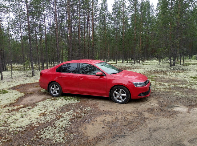

Наконец таки я поставил подсветку ног. Год провалялась в багажнике. Также установил китайнабор хром накладок на педали. Теперь ждём когда белые ночи в след за полярным днём уйдут и посмотрим результат=) А пока только такое фото: Терский берег....
