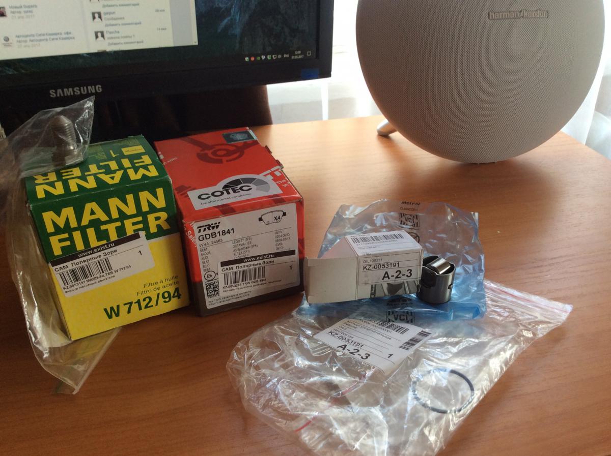

Готовлюсь к ТО.

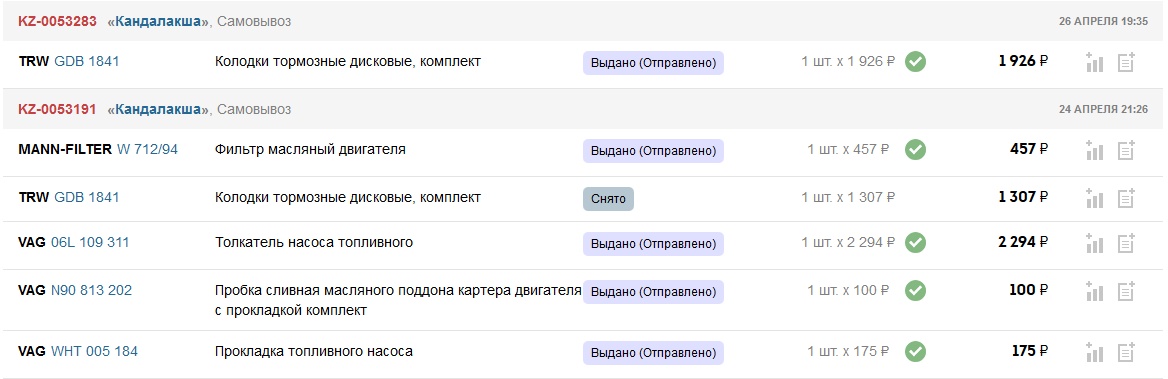

Грядёт очередная замена задних тормозных колодок, т.к. начали скрипеть причём не при торможении а на ходу. Скрип проходит если чуть притормозить, но переодически появляется снова. Но т.к. в прошлый раз я поставил самые дешёвые колодки что были в наличии то решил их поменять. Заказал на этот раз ТРВ т.к. тормозные задние диски у меня тоже уже стоят ТРВ.
Пришёл толкатель тоже буду менять, хотя треск и цокот от него практически прошёл.
Номера и детальки на фото:

Заменил задние колодки, старые скрипели.
Заменил толкатель ТНВД, последнее время в холода он трещал пока машина не прогрета. Но в последние дни к нам пришло потепление и звуков он перестал издавать. Вообщем пока не проверить. Если будут холода, а судя по прогнозам они будут, то сообщу.

Скопирую отчёт о проделом ТО.
Сейчас пробег 166000
Плановое техническое обслуживание.
По ДВС:
1) Масло моторное Mobil1 0w40 c фильтром Mann w712\94 и пробкой VAG N90 813 202
2) Чистка воздушного фильтра.
3) Замена толкателя ТНВД по причине "цокота" при работе на холодную.
(VAG 06L 109 311 Толкатель насоса топливного, VAG WHT 005 184 Прокладка топливного насоса)
4) Замена топливного фильтра Ufi 31.840.00
5) Присадка VAG G001770A2
По тормозной системе:
1) Замена тормозной жидкости
2) Замена передних тормозных дисков TRW DF 4295
3) Замена передних тормозных колодок TRW GDB 1550
4) Замена задних тормозных колодок TRW GDB 1841
И в целом: Съездил в отпуск. Наверное пора менять цепь. Наверное пора менять все амортизаторы под евроспорт пружины. Наверное пора менять все сайленты задней подвески. Наверное пора менять литые китайские диски. Начну с конца…
Цена вопроса: 20 000 ₽
