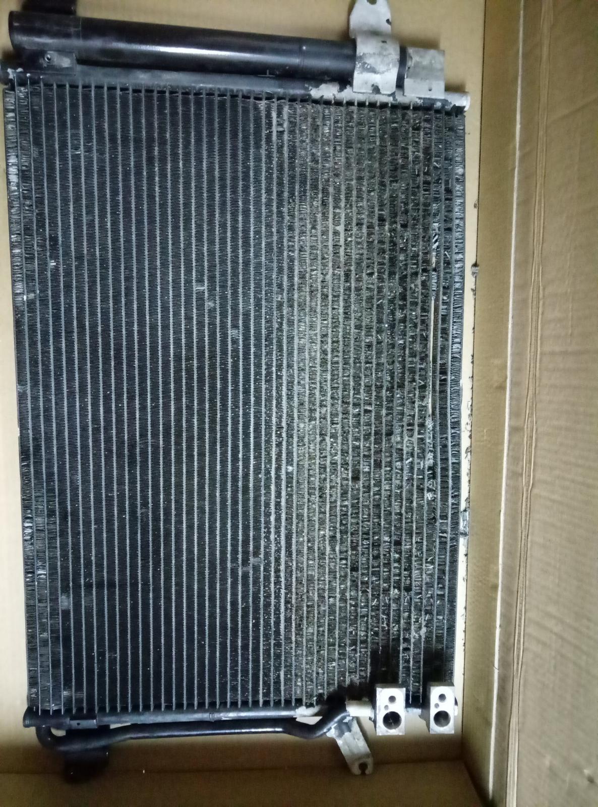

Пробег 169700.
Перестал работать кондей.
Прочитал ваг комом в измеряемых параметрах по статусу работы компрессора увидел такое:
Shut-off from Engine Control Module (ECM) via CAN
Сегодня съездил на диагностику, итог - прохудился радиатор кондея. Сетки никогда не было.
Буду заказывать Luzar.
  • Like 2
Пробег 169700.
считаешь что то прилетело?
Конечно! Дырка как раз в зоне подачи пескоструя от попутного транспорта:) Там живого места нет. Пробег то трассовый.
Не прижимайся к незнакомым, меньше кирпичей в морду получиш.
Тоже самое, живого места нет, но работает
мне не раз со встречки прилетало
Вы с теми, кто едет по встречке знакомы? Нет? Не прижимайся!
Зимой грязище летит мама не горюй

Бонусом фото моего радиатора кондиционера

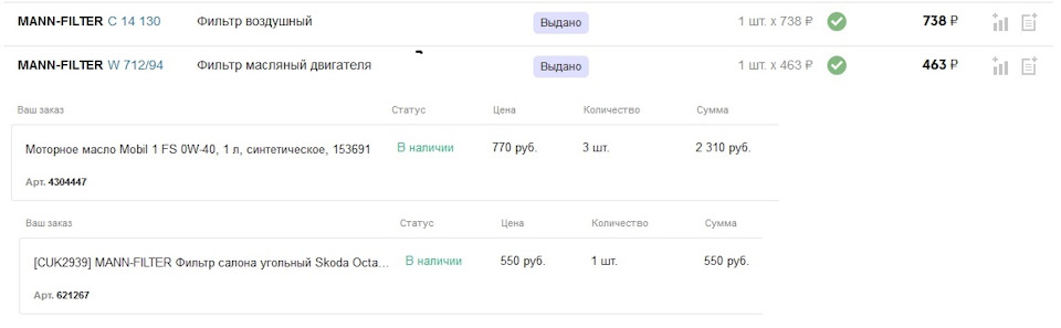

Пробег: 173070 км
Плановое техническое обслуживание.
1) Замена масла, как всегда Mobil1 0w40, только теперь в новой упаковке!
2) Замена воздушного фильтра
3) Замена салонного фильтра
4) Чистка, смазка тормозной системы. Т.к. опять свистят и скрипят задние тормозные колодки=(
5) Вагоприсадка
Ну и фоточки:
