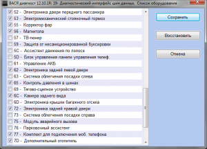

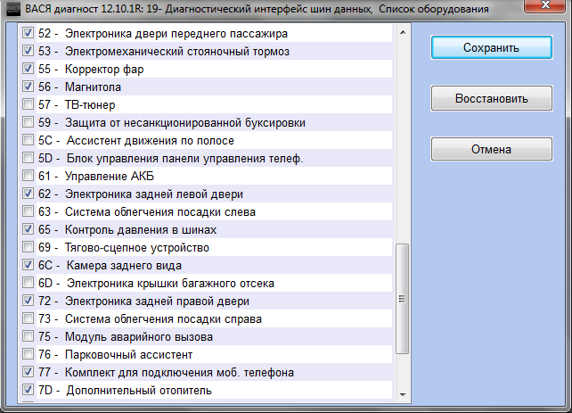

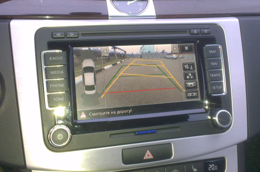

Итак что я сделал чтобы камера заднего вида таки заработала:

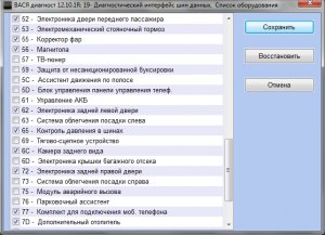

В 19 блоке добавляем нашу камеру в списке оборудования

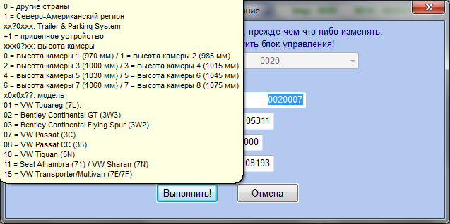

Задаем нужную кодировку

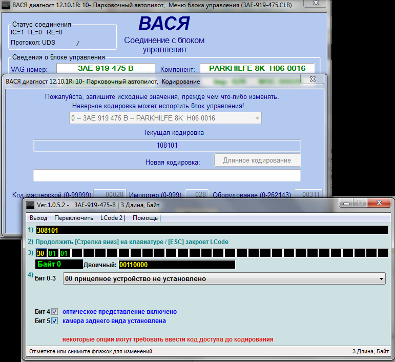

Меняем кодировку парков в 10 блоке в связи с установкой камеры
После этого все должно работать!
Но не у меня :)
Как выяснилось у меня блок 3C9 907 441 а нужен был 3C8 907 441 и в итоге имеем ошибку в блоке о неправильной версии ПО и неработающую камеру.
Но все фигня :)

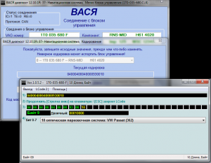

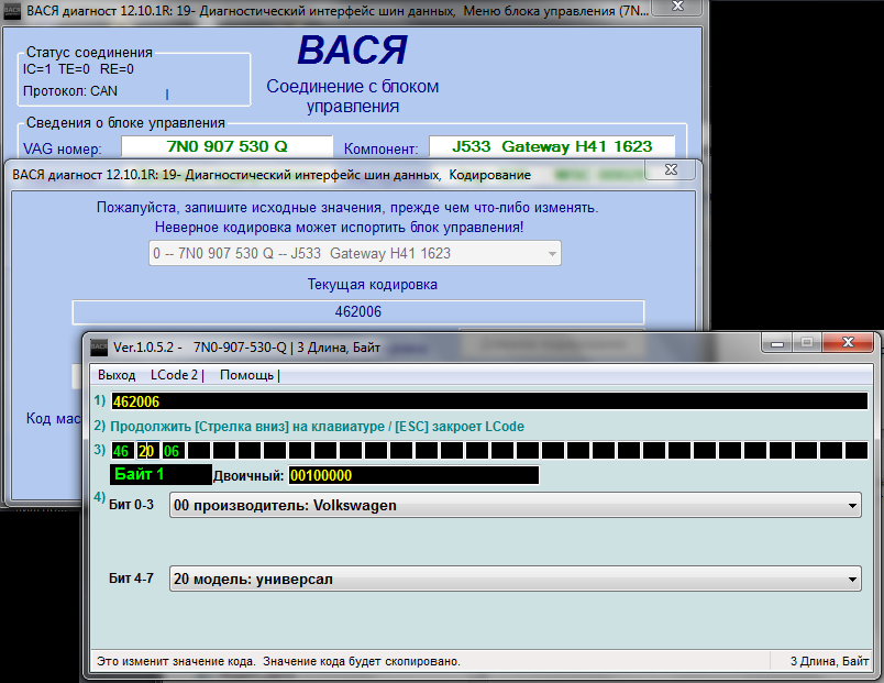

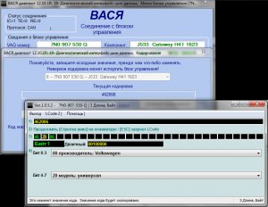

Меняем в 19 блоке тип кузова
и получаем желаемый результат за тем исключением что на RNS во время работы парктроника теперь отображается универсал.
Идем в 37 блок и меняем на седан (до этого в 9-м байте были нули)
Теперь порядок

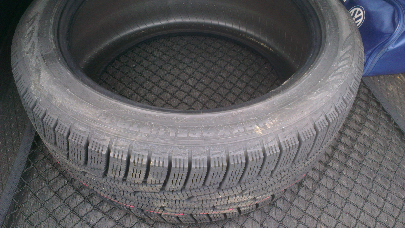

Часто так бывает - планируешь одно, а получается иначе.
Остановился на среднем варианте и приобрел комплект из  5 шин Nokian Hakkapeliitta R (235/45 R17)
И снова  :preved: R17   :stasik:
Цена вопроса: 7260 х 5 = 36300 рублей
