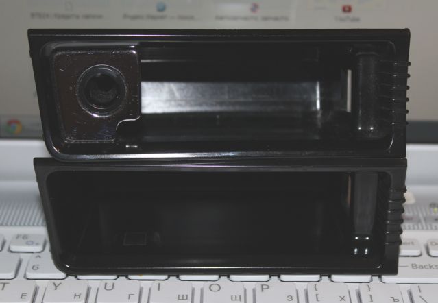

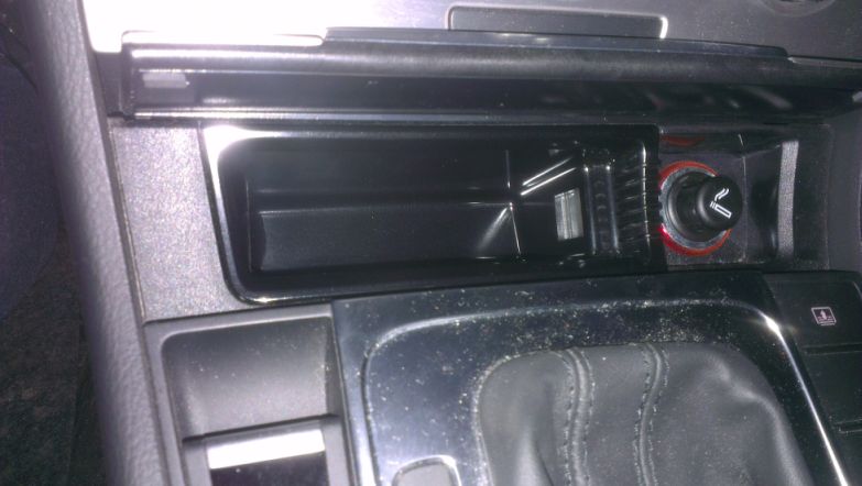

Не курю уже 2 или 3 года поэтому уже давно хотел купить вместо пепельницы обычное вещевое отделение без приспособлений под сигарету.
"Покупал" наверное год и вот свершилось  :)
3C0 863 077 9B9 - вещевое отделение вместо пепельницы.
И вот что вышло:

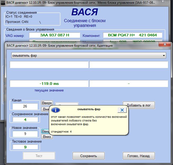

Зима, морозы, омывайка "-20" как кисель при температуре ниже -10, расход её растет, а тут еще и омыватель фар включается на каждый пятый пшик.
Вытаскивать предохранитель - во-первых это не спортивно, а во-вторых у меня есть Вася диагност.
Меняем настройки омывателя фар на каждый 10-й пшик:
Блок управления бортовой сети (9 блок) -> Адаптация -> выбираем омыватель фар и ставим желаемое число пшиков без омывателя фар.

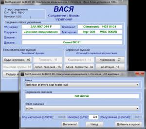

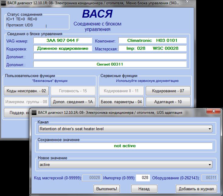

Дальше вспоминаем про задницу и включаем "память" обогрева сиденья водителя:
Электроника кондиционера/отопителя (8 блок) -> Адаптация -> Выбираем канал "Retention of driver's seat heater level"  и значение "Active"

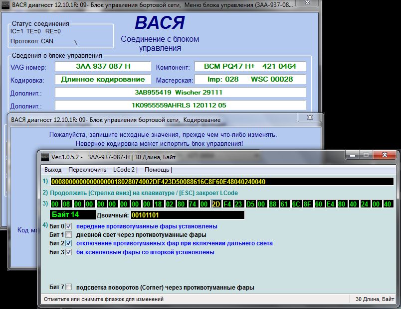

И напоследок то, что давно хотел сделать но руки все никак не доходили - отключение ПТФ при дальнем свете:
Блок управления бортовой сети (9 блок) -> Кодирование -> 14 Байт 2 бит
Про задницу не понял!!по подробней расскажи. Я себе еще отключение ДХО при включении ручника сделал.
Отправлено с моего HTC One через Tapatalk
Про задницу не понял!!по подробней расскажи. Я себе еще отключение ДХО при включении ручника сделал. Отправлено с моего HTC One через Tapatalk
К примеру у тебя обогрев задницы выставлен на 2/3 мощности.
Глушим  авто, вытаскиваем ключ и снова заводим - обогрев задницы выключен. Так обогрев работает по-умолчанию.
С новыми настройками обогрев будет на том же уровне который был выставлен в момент когда ты выключал зажигание.
Тоесть пришла зима, выставил его на нужную мощность и забыл до весны - как-то так.

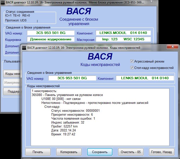

Как и писал в прошлом году согласовали замену подушки безопасности водителя (3C8880201AA81U) вследствие дефекта, на выходных отдал пепелац на замену:
Теперь надо стараться не продавить её снова :)
ОД я так понял никогда не трут ошибки которые сами и инициировали

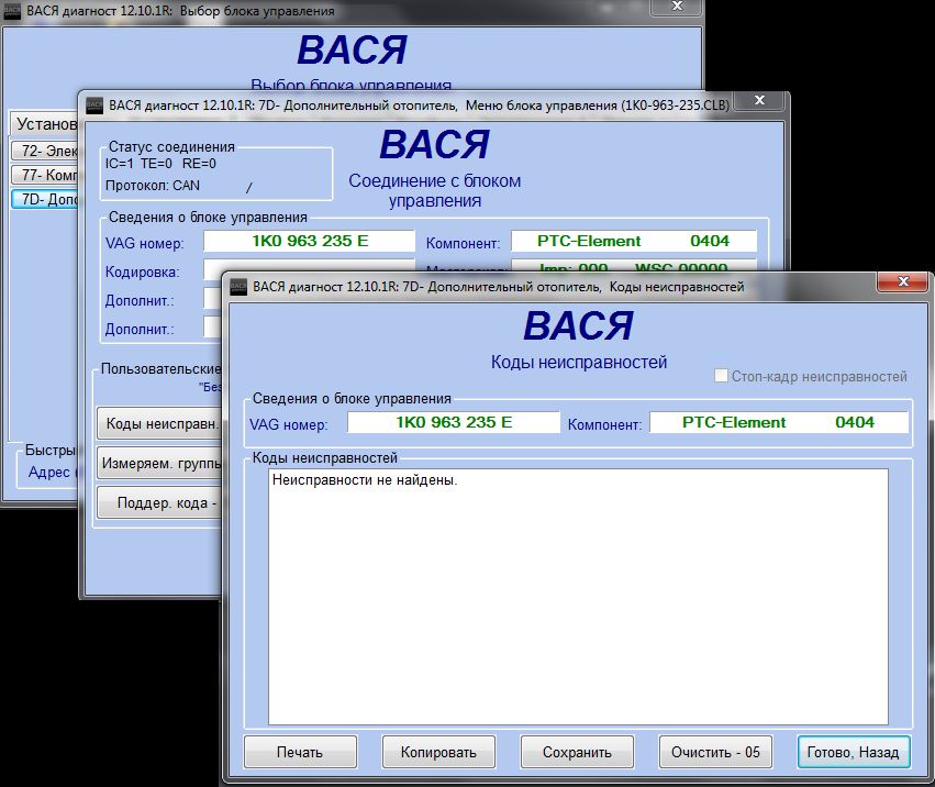

Подключил Васю и предположения подтвердились:
                Адрес 7D:  Дополнительный отопитель       Label: 1K0-963-235.clb
Номер блока управления: 1K0 963 235 E    HW: 1K0 963 235 E
  Компонент и/или версия: PTC-Element         0404
Кодировка:
Код мастерской: WSC 00000 000 00000
                      VCID: 2D5AF5ADB439E176137
1 неисправность:
00361 - Нагревательный элемент дополнительного отопителя-Z35
            014 - имеется неисправность/ошибка
ну и естественно стереть её не удавалось.

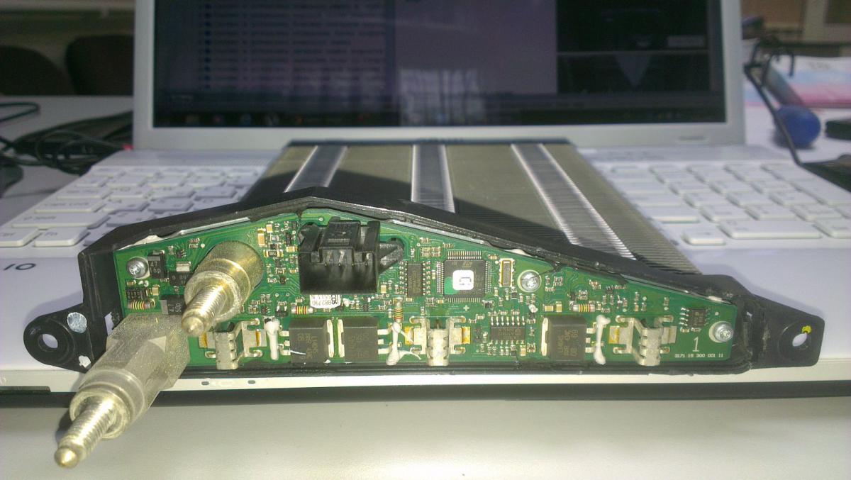

Таких случаев в сети описано великое множество и наверное все, кто сталкивался с отопителем, знают что тут без паяльника не обойтись.
Прогноз погоды не предвещал потепления, а наоборот морозы. Более того - я так привык к этом отопителю что даже были мысли купить новый в случае чего и пофиг на цену.

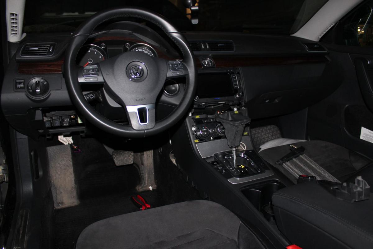

Уже слегка набитой рукой разобрал все что было нужно(накладки пространства ног водителя, накладки магнитолы, климата, открутил центральный тоннель) еще раз понасиловал кронштейн и почти вытащил PTС  :)
Почти - потому что перед тем как заглушить авто нужно не забыть выкрутить климат на максимум :)
Судя по дате на обратной стороне крышки отопителя и то как легко отломились пластиковые язычки, которые удерживают её - прослужил он предыдущему владельцу немало :)
Но не суть - отковыряв крышку увидел вполне нормальную картину.
На вид все в порядке:
Но снимал то я его не для посмотреть. Решил что лучше я доверю его электронщику, который по моей просьбе все основательно пропаял паяльной станцией(сам бы я так не смог это точно).
Установил все обратно и вот результат:
К морозам готов  :yoyoman:
