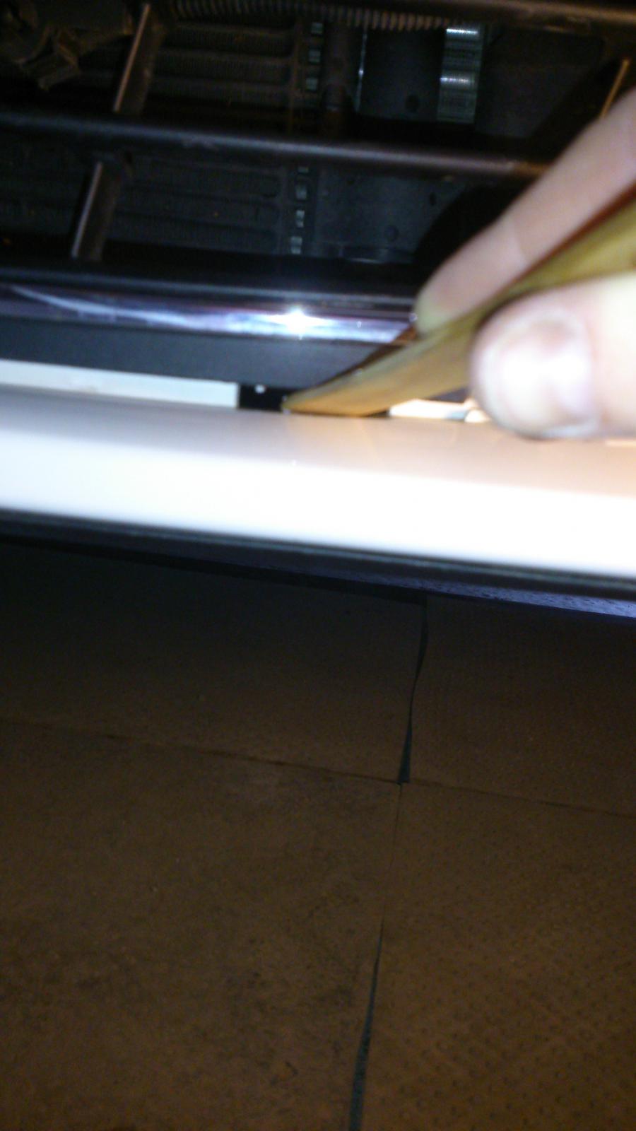

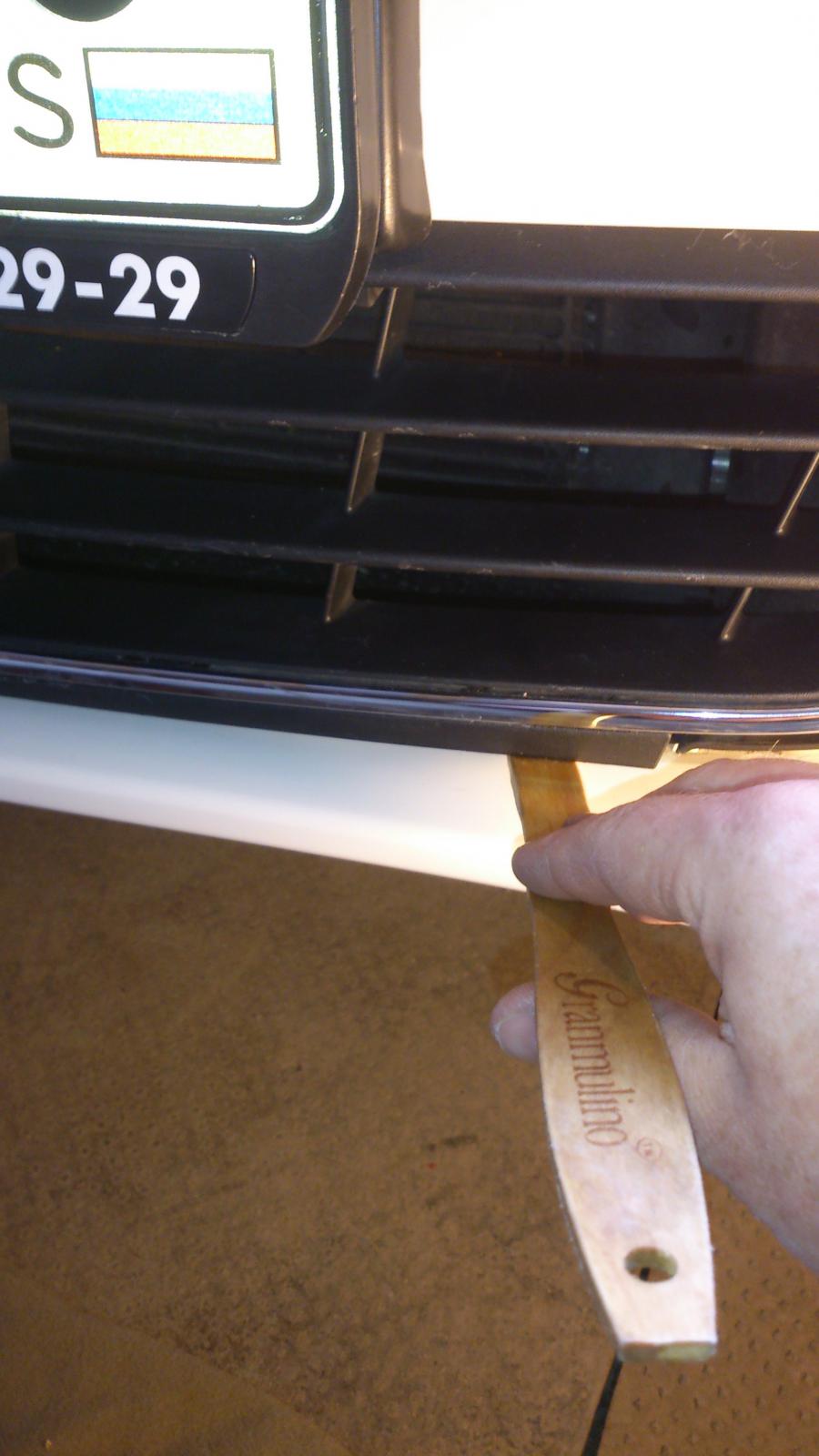

Вчера час проквырялся, подбирая подходящий инструмент. Зазор между бампером и решеткой минимален, поэтому никакие отвертки не прокатывают. Плоская металлическая линейка царапает бампер. Отрезкам пластика не хватает прочности.
Решение нашел здесь на форуме. Лопаточка с кухни подрезается под толщину защелки - и проблема решена! Очень удобно - никаих царапин, заострение на конце позволяет легко втиснуть инструмент между бампером и решеткой, прочность достаточна, чтобы отогнуть крепление.

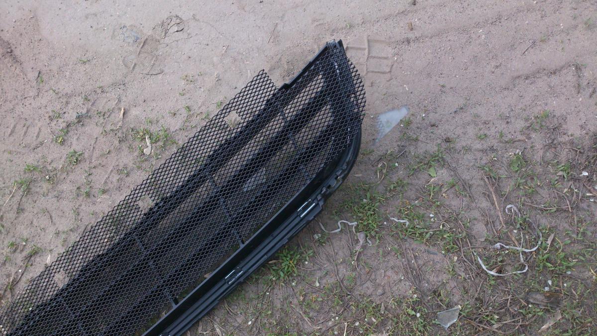

По факту подходит самый "стандартный набор" с любого автомогазина 110х20 (этого даже много, придется обрезать)
Цена 300-500р.
Типа этого :
Этого стандартного набора из автомагазина хватает даже на верхнюю решетку.
плюсую, хватает с запасом
Сделал все по описанию. Год уже езжу с сеткой в верхней и нижней решетке, радуюсь, сколько всего ими собрал - крупные насекомые, камни, пух и прочее.
