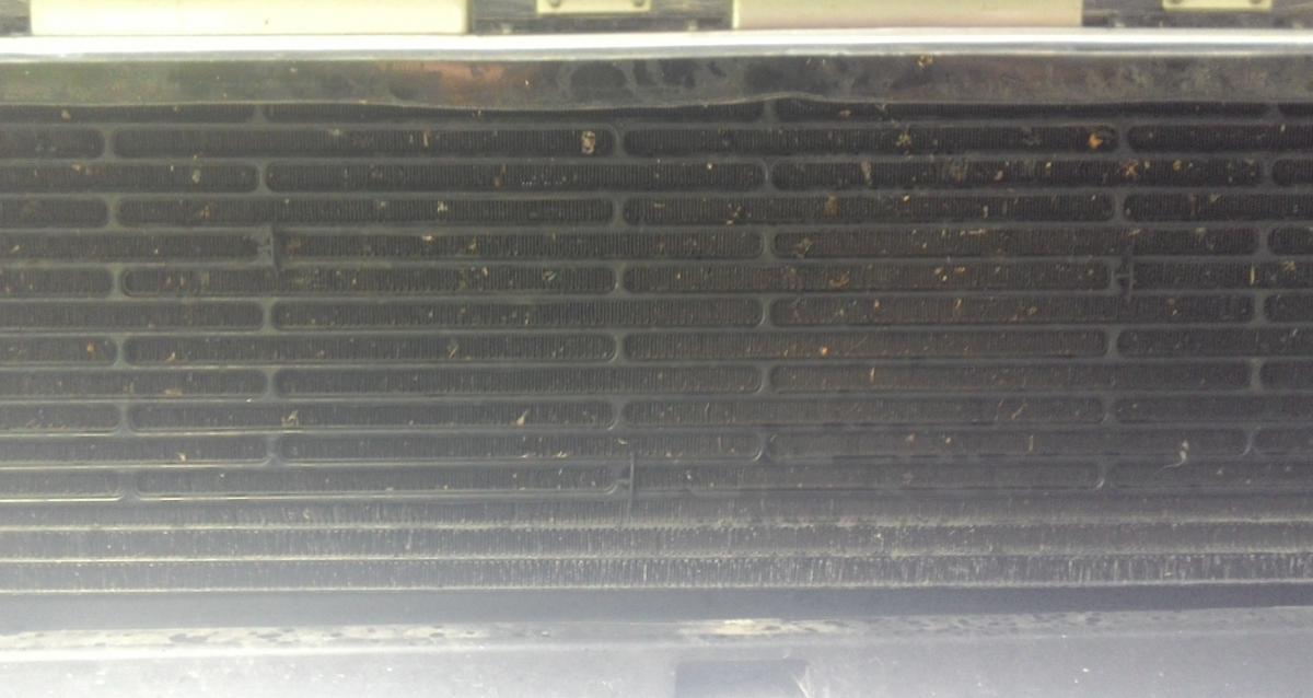

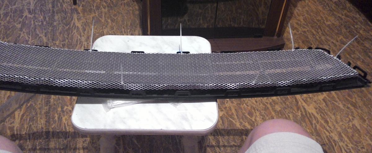

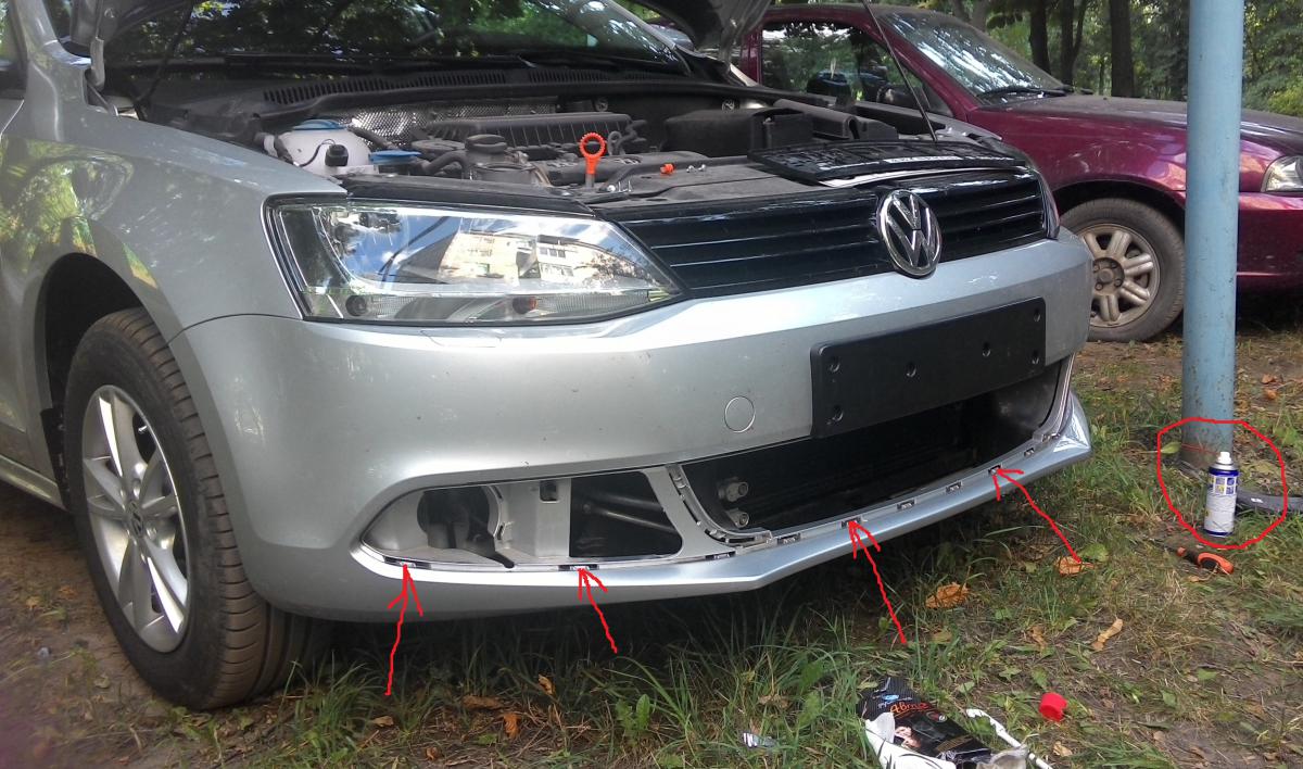

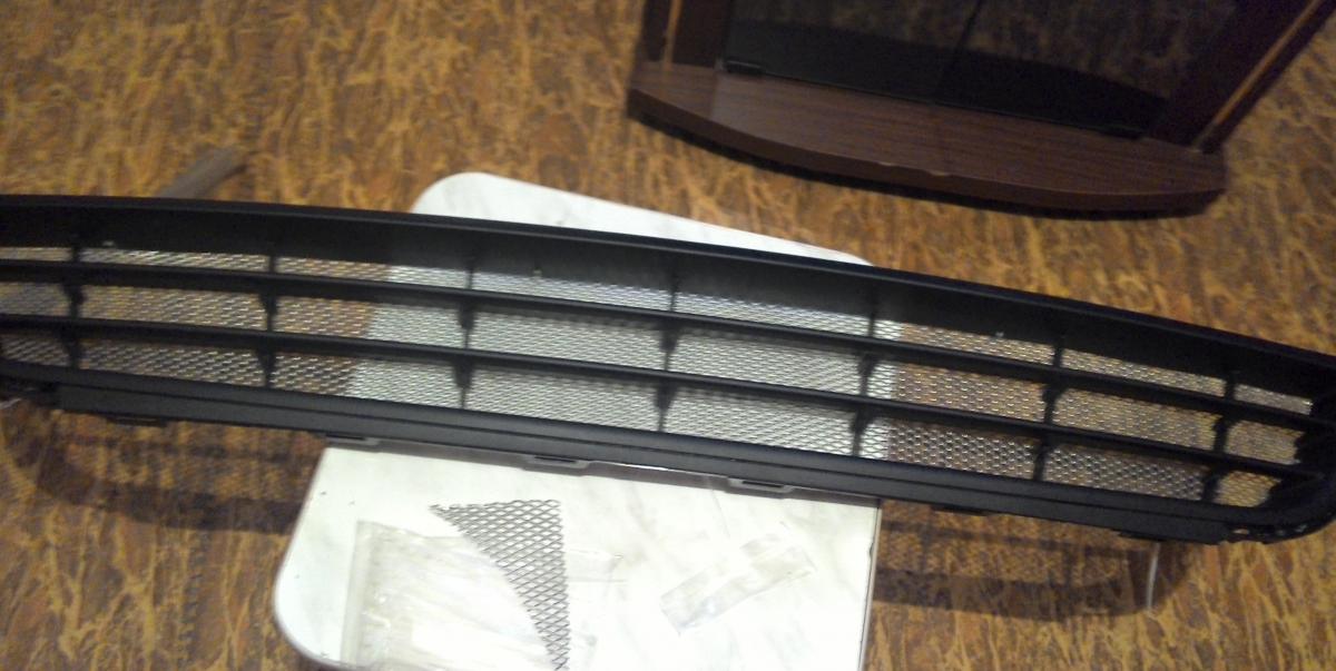

post-19415-0-15469200-1406184371_thumb.jpgpost-19415-0-44651800-1406183870_thumb.jpg низ радиатора(( очень много мелких камней в сотах, а также грязи и насекомых post-19415-0-41225000-1406183898_thumb.jpgpost-19415-0-82453100-1406183954_thumb.jpgДоброго всем! Вчера тоже поставил защитную сетку, т.к. руки все таки дошли....хотя и поздновато. Пробег пол года всего, а радиатор то уже выглядит не айс :nono: . Купил сетку с ячейкой поменьше, правда цвет немного не гармонирует, но я не парюсь...главное защита. Снятие накладок на бампере действительно геморная работа, но мне облегчил ее WD-40, надо лишь немного побрызгать на щели примерно в места защёлок. Гораздо легче снимаются, поверьте....потом следы смазки легко удаляются автохимией. При снятии пользовался гладким деревянным скребком кухонным за 17 руб.....царапин нет, главное, что бы лакированные поверхности юбки были чистыми. Всё про всё обошлось рубликов в 400 :yoyoman:

Ну не скажи, я столько и такого говна от туда вытаскивал...
Во во! Я тоже много фигни всякой повытаскивал оттуда, ...а камней мелких не счесть, хоть от камней сетка защитит
Заглядывал , за год количество говна не критично!))))
