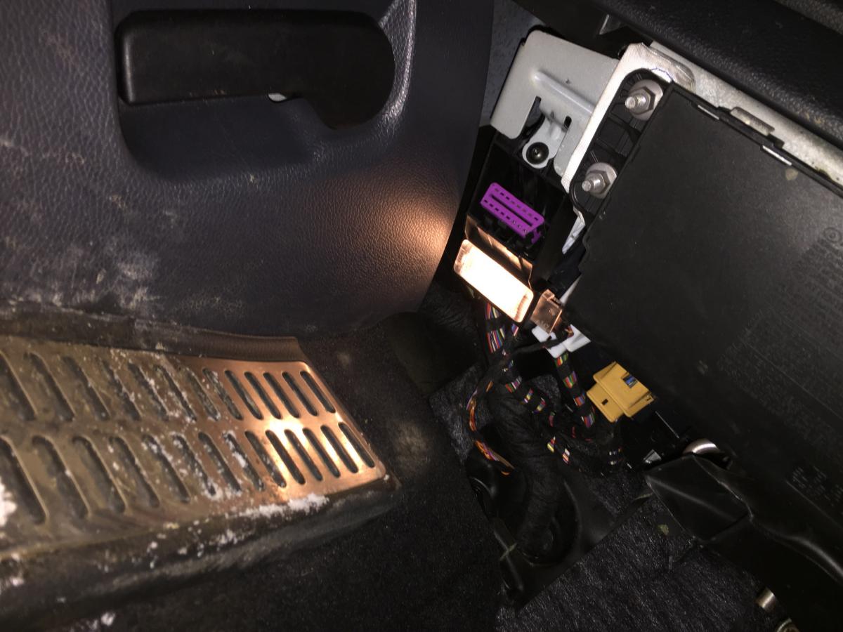

Сфоткал на днях как в гольфе 6 - 2012 года (сборка в Германии) сделана подсветка ног.

Где-то на форуме видел фото подсветки ног у новой джетты, установленной штатно с завода. Теперь найти не могу. Может видел кто? Ткните ссылкой)
Есть кронштейн, вот такой, но его отдельно вроде как не продают, продают только с бардаком в комплекте(( Если найдете отдельно, свистните ;)

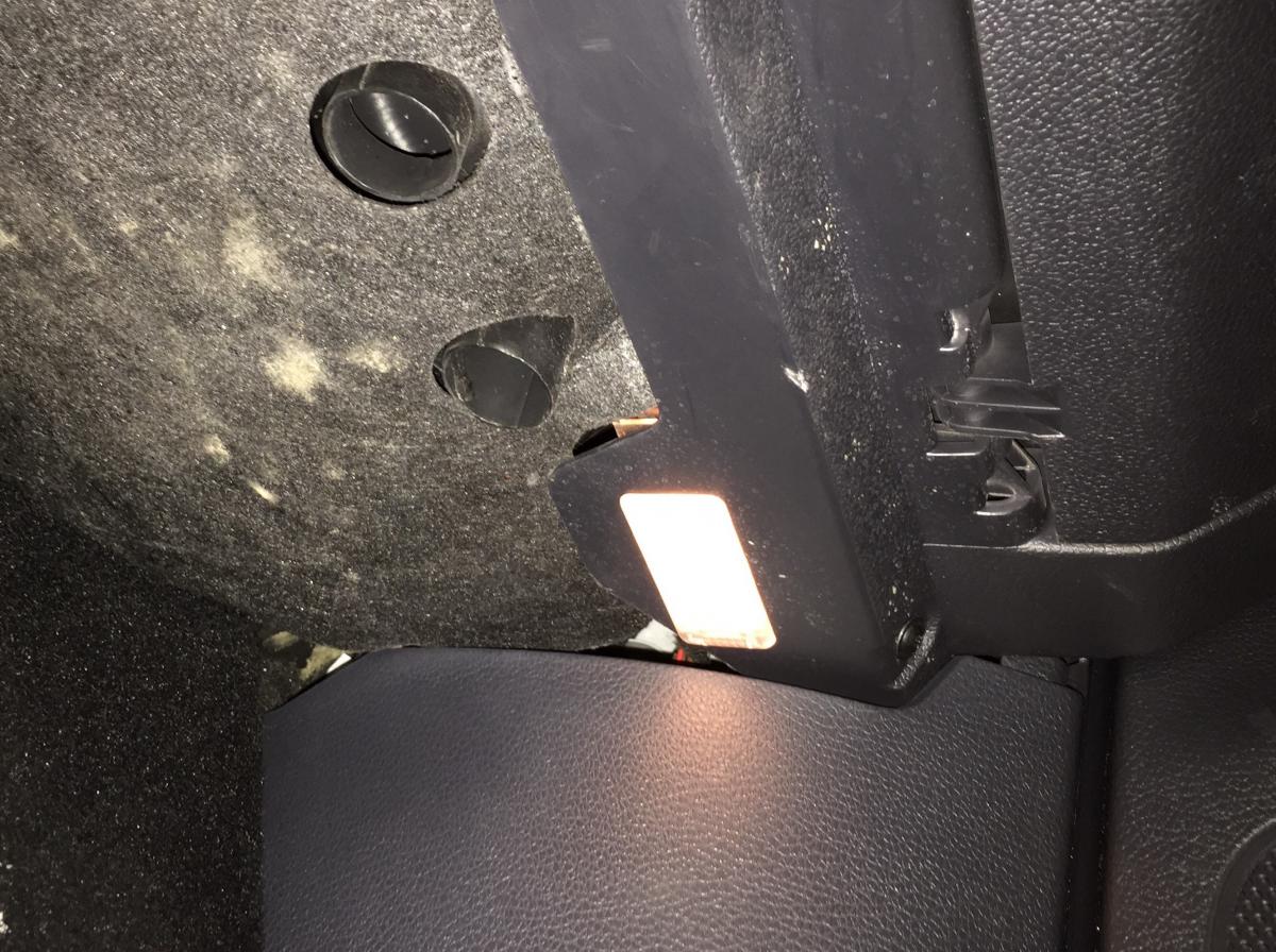

Со стороны водителя пропиливается\выдавливается отверстие в "кожухе" под торпедой которая закрывает тряхомудию снизу))) Хз как объяснить. Задние плафоны вставляются в сидение.
