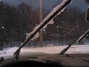

Ну вот, сфоткал сегодня. Щетки жестко обмерзают, так как лежат в зоне, где стекло не греется, и вообще там внизу лобовухи ничего не отогревается.
Странно. У меня как раз снизу лобовухи и начинает сразу всё оттаивать...
Дворники, жесть конечно, как обмеразают:(

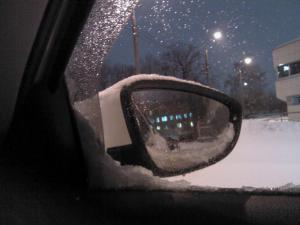

3. Я перед поездкой стараюсь весь снег из зеркал убрать, поэтому не могу сказать точно, но лед с зеркальной поверхности оттаивает весь и зеркала даже сухими становятся. Снег действительно может таять только непосредственно на стекле, при этом оставаясь лежать горкой на нижней кромке зеркала.

Я щетки дворников периодически обливаю силиконкой и ничего не обмерзает. Ну и после стоянки всеже обметаю щеточкой от снега, в т.ч. и место покоя дворников.
Зеркала - стал глазеть на окрестные машины, Джетт не попалось, а у Шкод у всех снег лежал в зеркалах. Явный косяк - зеркало слишком утоплено в корпус, образуется полочка, на которую ложится снег, и в свою очередь там не оттаивает.
Я месяц назад все резинки в авто силиконовой смазкой обработал. Дворники обмерзали позавчера, когда ночью домой возвращался, но я ехал по М4 и скорость была 110км/ч (знаю, что рискованно, но уж очень домой хотелось и резина по снегу нормально держала). При падении скоростного режима до 80 км/ч дворники вновь плавно скользили по стеклу.
@snik, имею в виду, что не оттаивает ниже уровня торпеды, а щетки как раз там и лежат. А от плоскости торпеды и выше, да, первичная оттайка идет нормально.
