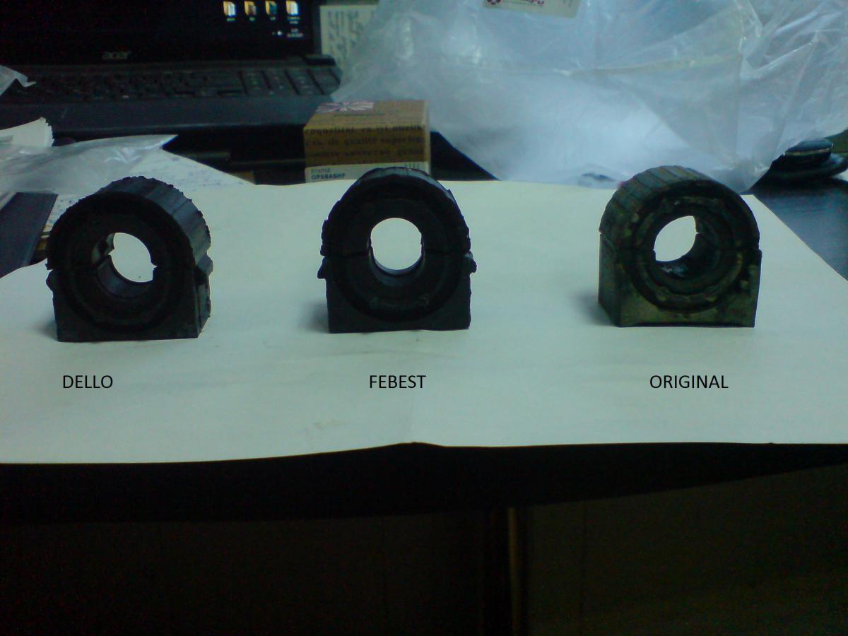

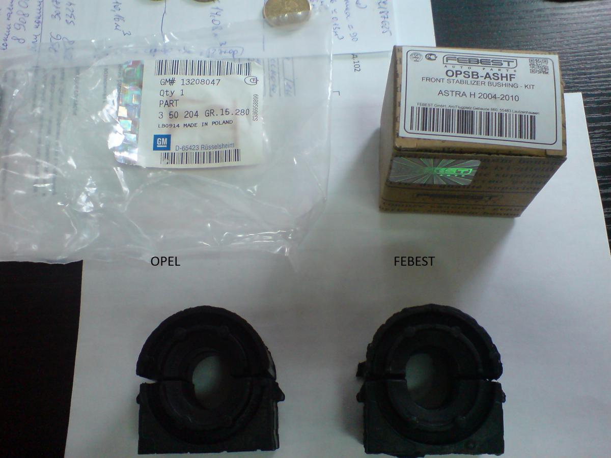

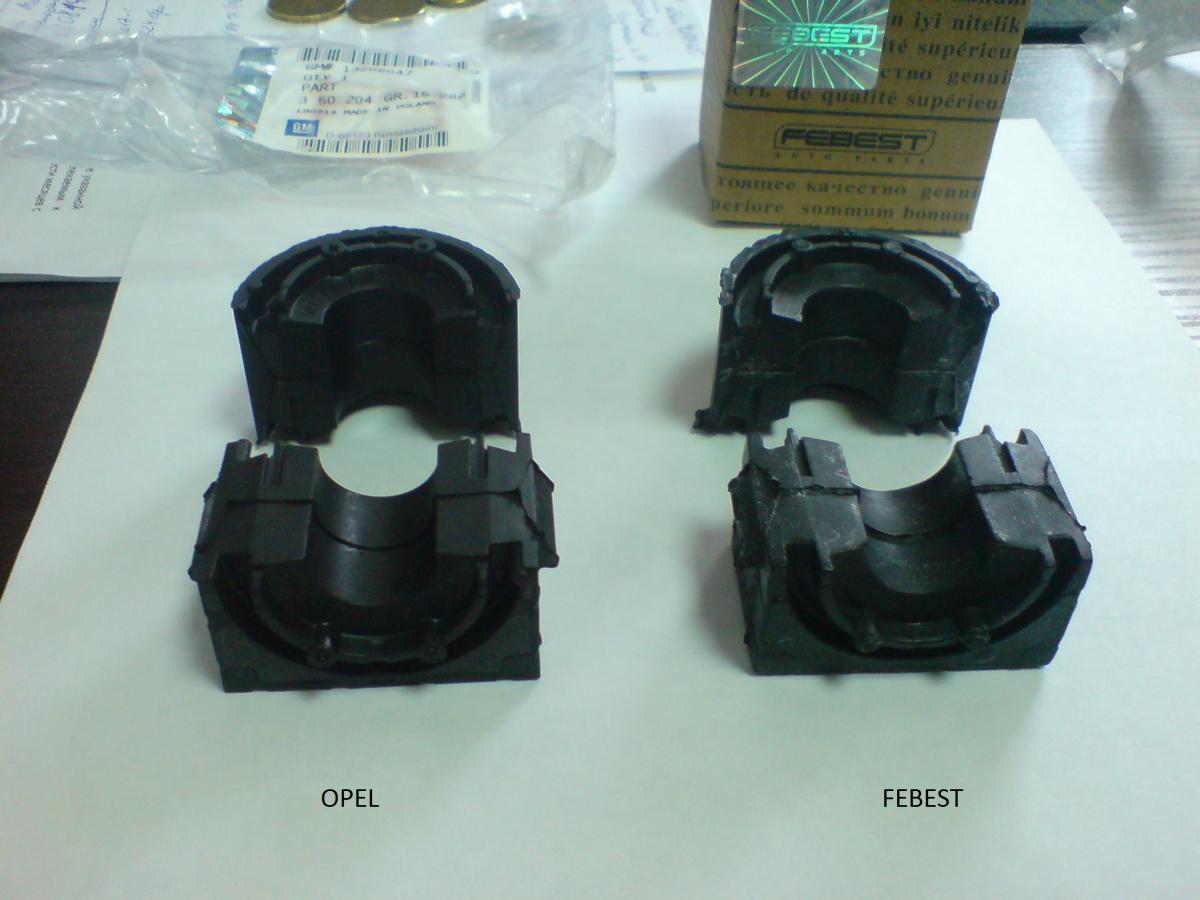

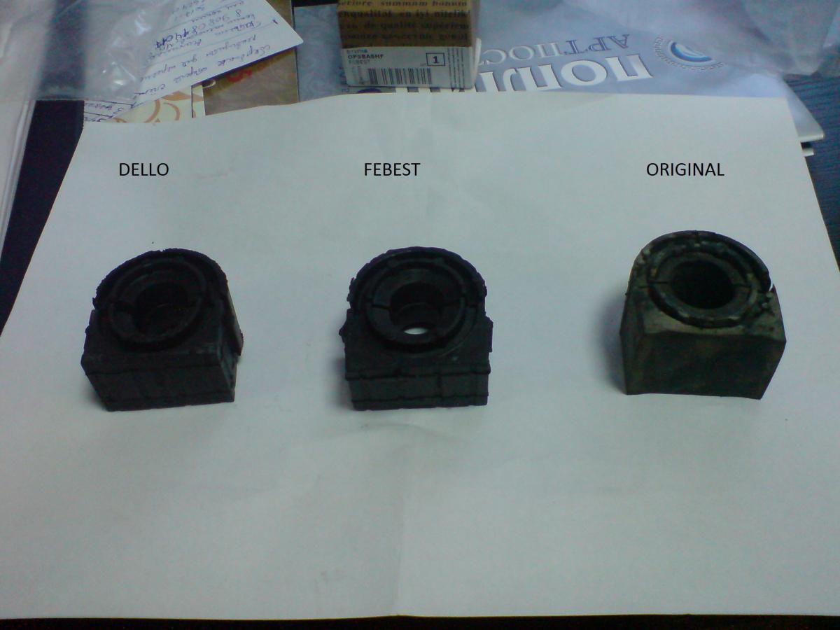

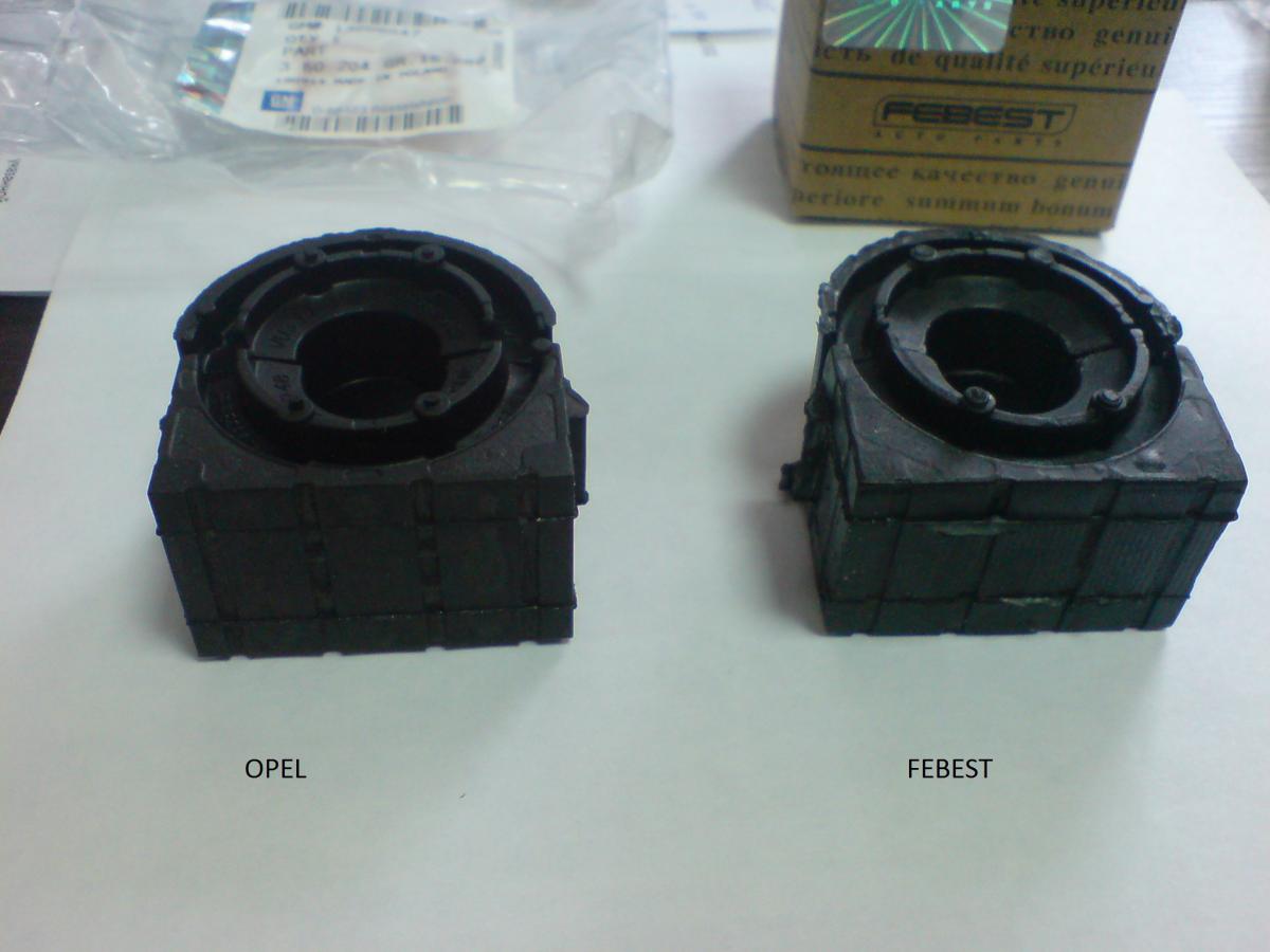

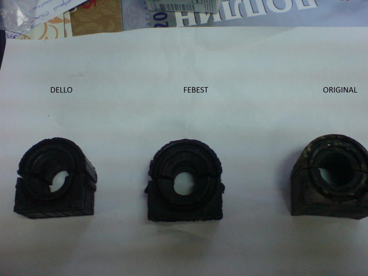

Внесу свою лепту. Попробую выложить фото втулок стабилизатора разных производителей в сравнении с оригиналом. Себе поставил опелевские, но было интересно пощупать других. Для этих целей заказал втулку FEBEST - OPSB-ASHF(артикул) состоит сразу из двух частей, заказывается комплектом. Также заказал аналог втулку DELLO - 013003500204A  и 013003500205A ( верхняя и нижняя часть) заказываются отдельно. По фото можно судить, что отличия минимальны, тем более втулки стягиваются скобой. Самый дешевый вариант Dello  по 80 руб.\шт, Febest - 350-400 руб но уже комплект из 2шт.( верхняя и нижняя половина), далее OPEL - по 350 руб.\шт. Ну цену на оригинал в сборе со стабилизатором я думаю многие знают.

Оригинал состоит из резины, металической пластины и пластмассовой пластины. Dello, febest, opel из этого же состоят или всеже только резина?
Какая мет. и пластм. пластина?
Надіслано із мого iPhone за допомогою Tapatalk

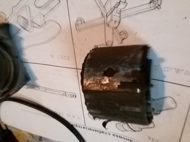

Я втулку старую поковырял ножем, оказалось что по нанужней части мет. пластина под тонким слоем резины, а в середине втулки что то типа пластмасы. Обойма для жесткости?
как то так
Мне не те втилки пришли, временно поставил от форда2 простые резинки, очень заметна раскачка автомобиля, видимо жесткости не хватает. По этому и спрашиваю из чего аналоги состоят. На задних наоборот внутри метал, а по наруже пластик.
