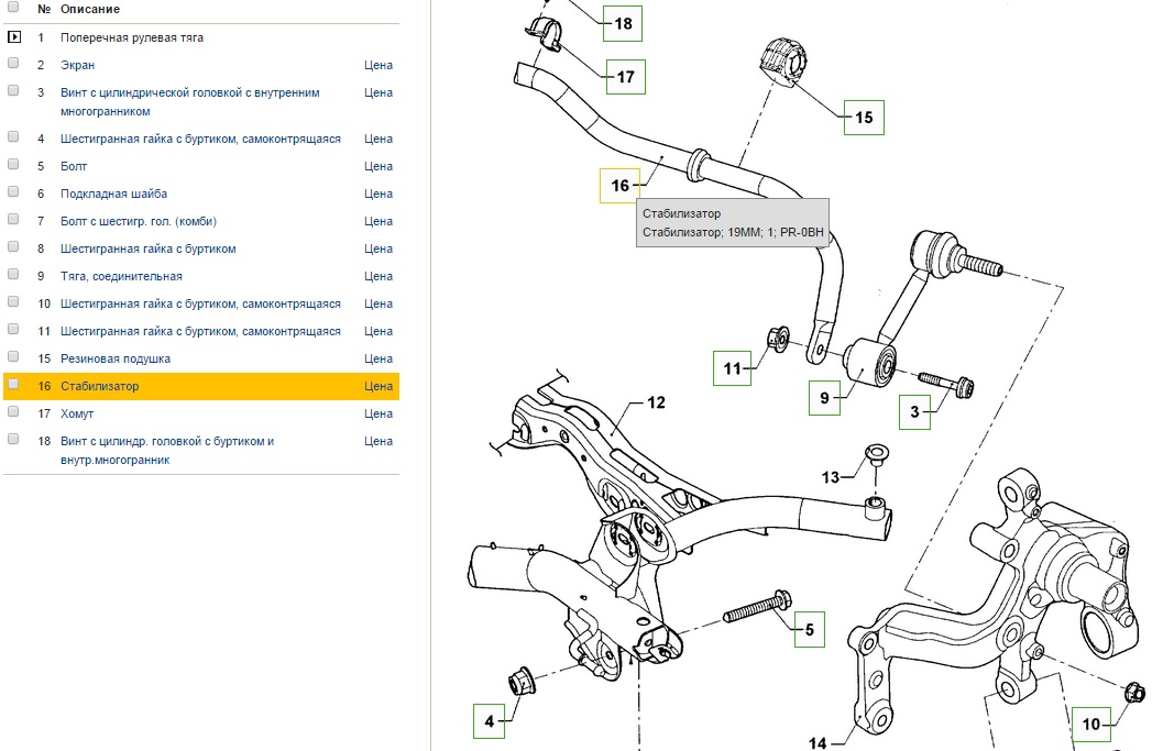

Sergei36 866 Жалоба Опубликовано: 17 марта 2015 @SerKom,Нет! У меня был В-3, на котором стоял стабилизатор более толстый, чем положено. Лучше определять по своему ВИНу. Например: В "подсвеченном" окошке указаны параметры Поделиться сообщением Ссылка на сообщение Поделиться на других сайтах
SerKom 0 Жалоба Опубликовано: 17 марта 2015 Спасибо еще раз. А где такую картинку для своего ВИНа можно отыскать? На экзист не похожа... Поделиться сообщением Ссылка на сообщение Поделиться на других сайтах
Sergei36 866 Жалоба Опубликовано: 17 марта 2015 @SerKom,EMEX Поделиться сообщением Ссылка на сообщение Поделиться на других сайтах
SerKom 0 Жалоба Опубликовано: 17 марта 2015 (изменено) Результат от EMEX - три картинки. Там, где стаб нарисован с кодом PR-0AH инфы о диаметре нет, где с кодом PR-0BH - 19мм - для заднего стаба. Так что размеров на передний, увы, нет. У Вас, Сергей, на картинке тоже задний стаб - судя по отдельным втулкам. Изменено 17 марта 2015 пользователем SerKom Поделиться сообщением Ссылка на сообщение Поделиться на других сайтах
