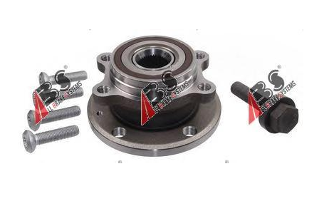

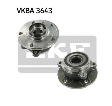

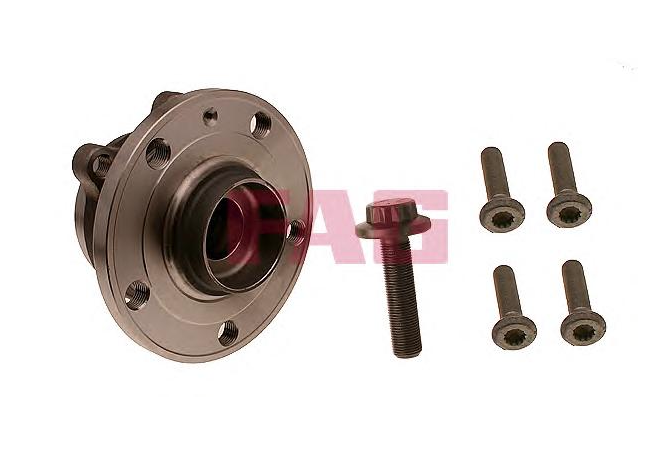

Sergey81 22 Жалоба Опубликовано: 7 октября 2014 Меня больше напрягают картинки. Такой конструкции передней ступицы я ещё не видел Безымянный.png2.png3.jpg Век живи - век учись . Может как раз эта ступица и шуршит, в отличие от прочих, гудящих? Поделиться сообщением Ссылка на сообщение Поделиться на других сайтах
Sergei36 866 Жалоба Опубликовано: 7 октября 2014 @Sergey81,Я о том что эта конструкция применяется на задней оси. Передние подшипники сначала запресовываются в суппорт до стопорного кольца, установленного с обратной стороны суппорта. Затем во внутрь подшипника фланец с зубъями для привода(гранаты). Затем болт (у нас) Может как раз эта ступица и шуршит, в отличие от прочих, гудящих?Да уж Поделиться сообщением Ссылка на сообщение Поделиться на других сайтах
