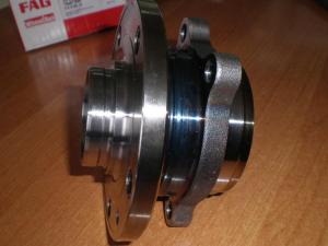

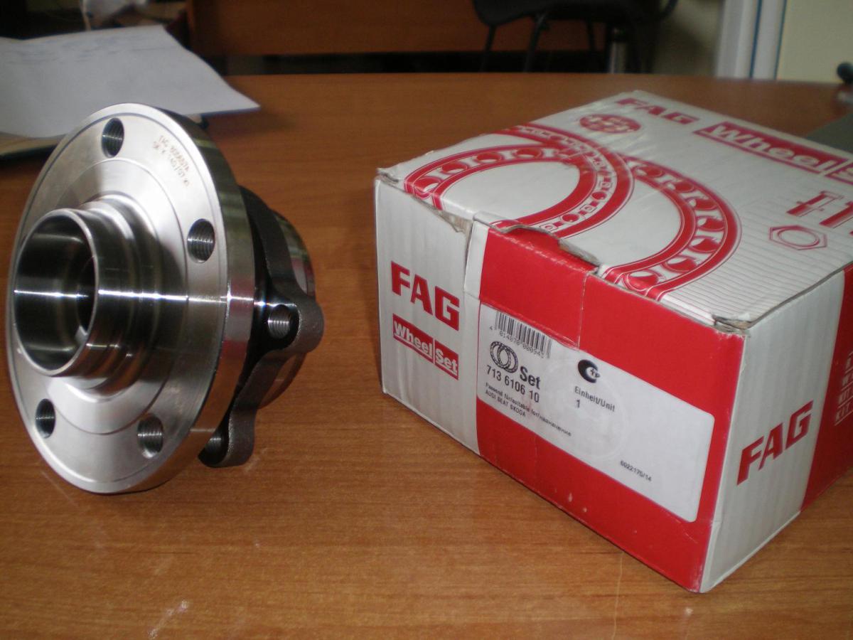

Sergey81 22 Жалоба Опубликовано: 23 октября 2014 Вчера заменил ступицу. Цена вопроса: 100$ ступица (FAG) + 20$ работа. Как наблюдение - старая ступица была вся ржавая, аж рыжая. В ней ли проблема - покажет время. Периодически буду отписываться. 1 Поделиться сообщением Ссылка на сообщение Поделиться на других сайтах
