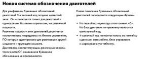

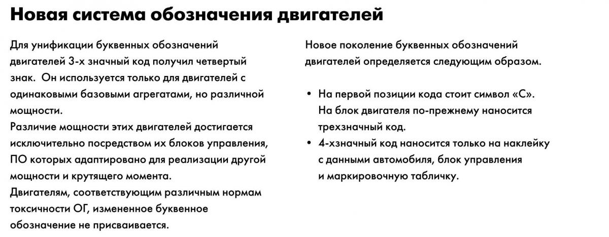

Тебе сказали - что из 120-сильного Аудюшного двигателя 1.8TFSI CDHA/ CABA  можно легко сделать более мощный без напряга( ты сам даже назвал способ, но усомнился, что это возможно, ибо конструкция может быть иная)
Эти 1,8TFSI - 120Hp и 160Hp - принципиально не отличаются друг от друга. Мощность занижена программно.
Тебе скинули ссылку на программу самообучения ,где 1,8СDНА/ CABA -это по железу, ни что иное, как 1.8CDНB/CABB(118kw, которые шли до 2012м.г, но без AVS), с программно пониженной мощностью...Читаем :

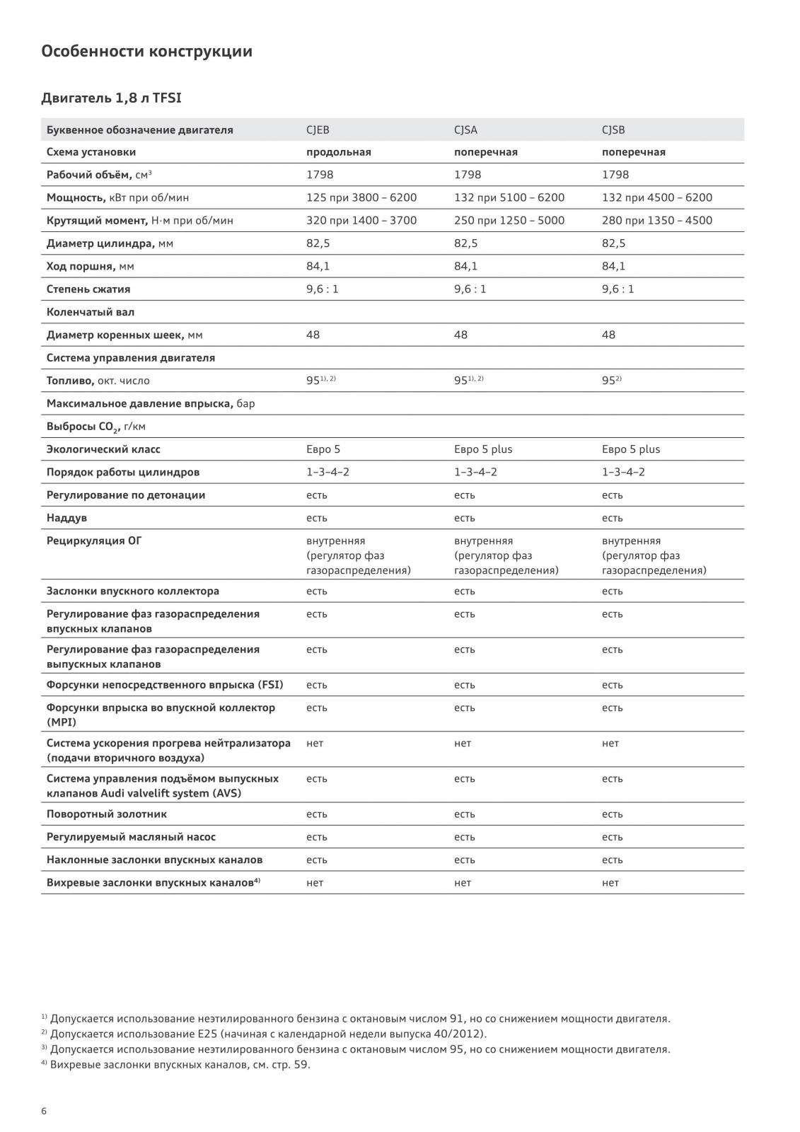

Кстати, вот двигатели этой  генерации с новым буквенным кодом для Ауди ( с кватрро и без) . Они не имеют общих букв с прежней генерацией (и пока в списке нет 120сильного)
Кстати, в таблице, видим в т.ч. обсуждаемый (CJEB) 125Kw / 320Nm двигатель.  СDHA и СJEB - ни чего общего между собой не имеют.
