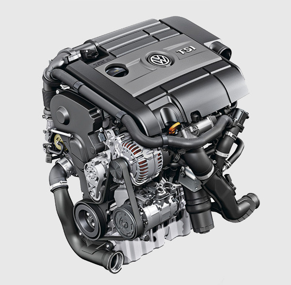

Далее, Ауди А4( кузов B8) начали выпускать в конце 2008года, когда пошли дигатели CDHA/CDHB Gen2 ( см. историю модели и естественно ту книжку :-D ). Какие официальные данные тебе ещё дополнительно надо? Смотрим снова книжку - и видим, что 1,8CDHB(160) начал выпускаться раньше, чем 1.8CDHA (120). Я тебе не зря вопрос задал :
7. Можно ли бензиновый двигатель,который выпускается с 2009г мощностью 160л.с/ 250Nm с одинаковым рабочим объёмом, кол-вом цилиндров, ходом поршня, диаметром цилиндров,одинковым блоком цилиндров( БЦ),одинаковой  ГБЦ, одинаковыми коленвалами, одинаковыми поршнями в сборе(шатуны,кольца,палец и т.д),одинаковыми форсунками высокого давления топлива, ТНВД,  впускными и выпускные клапанами, системой управления двигателем,системойОЖ, ГРМ,выпускным колектором со встроенным турбонагнетателем снизить программно до 120л.с и 230Nm.?..
Т.е. есть 160л.с. Какая проблема снизить програмно до 120л.с.? Ладно бы. как ты предположил,что могли подпихать туда алюминия и это нельзя было проверить, но ведь есть наша любимая ЭТКА..ты глянул бы туда в начале..Но нет! Надо ведь потроллить, надо выложить поток сальных дебильных шуточек...Какую ответную реакцию в свой адрес хочешь получить? Ладно, смотрим ЭТКУ
06H103011AN  блок цилиндров                           СDHА/CDHB      - 2009
06H103011AN – блок цилиндров                         CDHА                 -  2014
06H103064K- ГБЦ в сборе                                    CDHА/CDHВ        -2009
06H103064K –ГБЦ в сборе                                    CDHА                   -2014
06H105021K –коленчатый вал                               CDHА/CDHВ      -2009
06H105021L – коленчатый вал                              CDHA                   -2014
06J198401H- комплект шатунов ( вкладыши, болты в т.ч)              - 2009
06J198401H - комплект шатунов                                                       – 2014
06H107065DF – поршень в сборе ( кольца, стопор, палец)           – 2009
06H107065DF – поршень в сборе                                                     - 2014
06H109021J вал распред впуск                                                         – 2014
06H109022BA вал рапред выпуск                                                    - 2014
06H109021J вал распред впуск                                                         -2009
06H109022BA вал рапред выпуск                                                     -2009
022109423D- гидрокомпенсатор                                                       -2014
022109423D- гидрокомпенсатор                                                       -2009
06K109158F цепь грм                                                                        -2009
06K109158F цепь грм                                                                       -2014
06H115105AM- маслонасос                                                             -2009
06H115105AM- маслонасос                                                             -2014
06H121026CC – насос системы ож                                                 -2009
06H121026CC – насос системы ож                                                 -2014
06H145701LX – выпускной коллектор с турбонагнетателем      -2009
06H145701LX – выпускной коллектор с турбонагнетателем      - 2014
и так далее форсунки,ТНВД,впускной коллектор,дроссельная заслонка, форсунки,ВКГ, интеркулер,манжеты,прокладки, болты и т.д - всё индентично.
А это значит, моторы эти КОНСТРУКТИВНО ОДИНАКОВЫЕ., что отличаются программой управления, что CDHA 2014года можно поднять ECU тюнингом до значений 1.8TFSI 160Нр 250Nm...что в общем предлагают делать даже в некоторых салонах ОД "Ауди" в г Москва, на определённых условиях ( но эту информацию не проверял.Это сообщения с Ауди-форума ).
