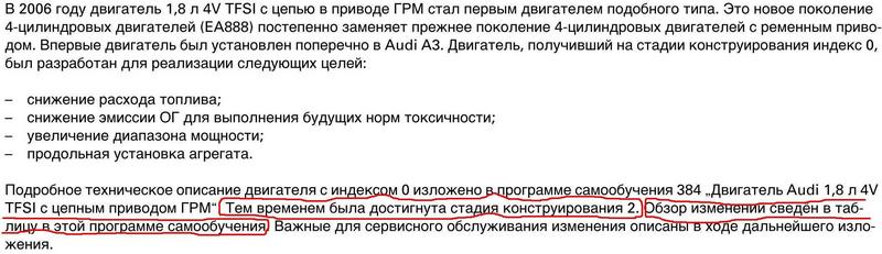

5. Какие там описываются последние изменения 8-9 годов, ткни пальцем? Открываем еще раз твою писульку и читаем:
В 2006 году двигатель 1,8 л 4V TFSI с цепью в приводе ГРМ стал первым двигателем подобного типа. Это новое поколение 4цилиндровых двигателей (EA888) постепенно заменяет прежнее поколение 4цилиндровых двигателей с ременным приво дом. Впервые двигатель был установлен поперечно в Audi A3.
:respekt:  Читаем , читаем - я уже наверное в третий раз тебе её скидываю, но ты же" Чукча - не читатель, а писатель"
http://vwts.ru/pps/pps_436_izmen_4-cyl_dvig_tfsi_rus.pdf   прям со 2-ой электрон. страницы
и таблицу в разделе
