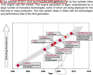

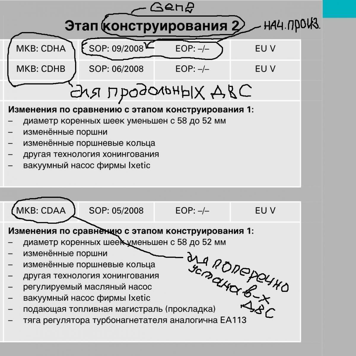

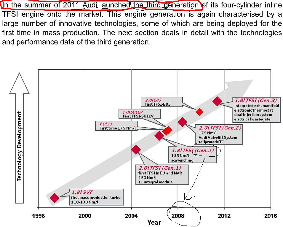

 1.Т.e ты  подтверждаешь cвою версию информации и настаиваешь ,что второе поколение моторов 1.8TFSI ( Gen2, второй этап конструирования) начали ставить именно с 08.2012. Только потому,что ты выложил изменённый каталожный номер последней версии ДВС СDHA 88kW  с 28.05.2012 ( почему правда разные даты???? Лажу опять постишь.)
2. Ты согласен с информацией "Этка"- "Элса",что 2014м.г на Ауди А4(B8) cтавится двигатель 1.8TFSI c буквенным кодом СDHA мощностью 88kw(120hp) ? http://vin-online.ru/etka.php?vag=AU&rgn=RDW&mod=A4Q&year=2014&kat=736&gr=10005
3. Какой генерации Gen.(этапа конструирования по терминологии VW.)  двигатель 1,8TFSI СDHA  серии ЕА 888?
4. Что значит для вот этих, для примера, пар двигателей :
1,8 TFSI СDНA и CDHB серии ЕА 888 ;
1,2TSI (CJZB) и 1.2TSI(CJZA) cерии ЕА211;
1.4TSI (CAVA) и 1.4TSI(CАVE),  1.4TSI(CАХА) и 1.4TSI (САXC)  cерии ЕА111.
и что для ,скажем, этих:
 1.8TFSI(  СJEB) и 1.8TFSI ( CDНA  ) cерии ЕА 888,
 1.4TSI(CPTA) 1 и 1.4TSI(CHPA) сериии ЕА211

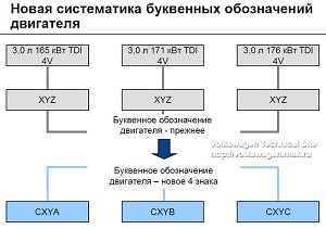

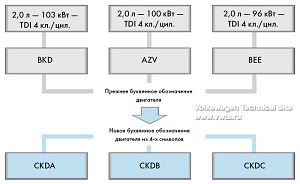

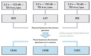

 следующая выдержка из документа  VWAG 2008года "
"Для снижения многообразия буквенных обозначений двигателей к 3-значному буквенному обозначению двигателя добавляется новый четвертый знак. Это действует только для двигателей с идентичными базовыми агрегатами, но отличающимися по мощности.Различие мощности этих двигателей достигается исключительно посредством их блоков управления, ПО которых адаптировано для реализации другой мощности и крутящего момента."
Подсказка на всякий случай

6. Как в книге ( статье) 2006года могут описываться детальные изменения в конструкции двигателя в 2008-09году,приподнося это как случившийся факт, с указанием даты окончания производства (EOP) некторых версий( самый поздний из них датируется-05.2009!) начала сирийного производства обнавлённой  версии (c 09.2008г-->>>),если это не фантастический роман про недалёкое будующее?
7. Можно ли бензиновый двигатель,который выпускается с 2009г мощностью 160л.с/ 250Nm с одинаковым рабочим объёмом, кол-вом цилиндров, ходом поршня, диаметром цилиндров,одинковым блоком цилиндров( БЦ),одинаковой  ГБЦ, одинаковыми коленвалами, одинаковыми поршнями в сборе(шатуны,кольца,палец и т.д),одинаковыми форсунками высокого давления топлива, ТНВД,  впускными и выпускные клапанами, системой управления двигателем,системойОЖ, ГРМ,выпускным колектором со встроенным турбонагнетателем снизить программно до 120л.с и 230Nm.?..

Те изменения, которые притерпевал  1.8BZB( 160Hp, 2007г.в) на последующих 1.8СDAA/ CABB( 152-160Hp) вносились на 1.8CDHА/ САBA( 120Hp). Все эти двигатели без AVL ( Ауди вэлвэ лифт).
СDHA и СJEB - ни чего общего между собой не имеют.
Хорошо,что хоть ты мне рассказал о них  и дал инфо про пиндосовский рынок ...(.Хотя лично знал,что америка отказалась от 2.5L MPI(170) на 1.8TFSI(170)- на форуме есть эта тема с моими сообщениями))) Да  и про новый 1.8TFSI не помню уже. Я,толи на Гольф форуме в теме про новый мотор 1.4TSI 140люс, толи на Астра-клубе в теме VWvsAstraJ  ещё почти год назад. схемки конструкции выкладывал и изменения описывал..Они ещё тогда на английском были))) Ты мне тут кривой перевод с пиндосовского сайта выложил....Смешной ты))) Зачем??? На VWTS теперь полная русская версия того английского документа есть и доступна к скачиванию...http://vwts.ru/pps/pps_606_dvig_audi_tfsi_18_20_ea888_rus.pdf.
ЗЫ ЗЫ А из российских источников я впервые прочитал о выходе новой версии 1.8TFSI ещё в конце 2011года из статьи в журнале ЗР. Она была про новую Ауди А5...выше я ссылался именно на неё..ЗР №11 2011года.
